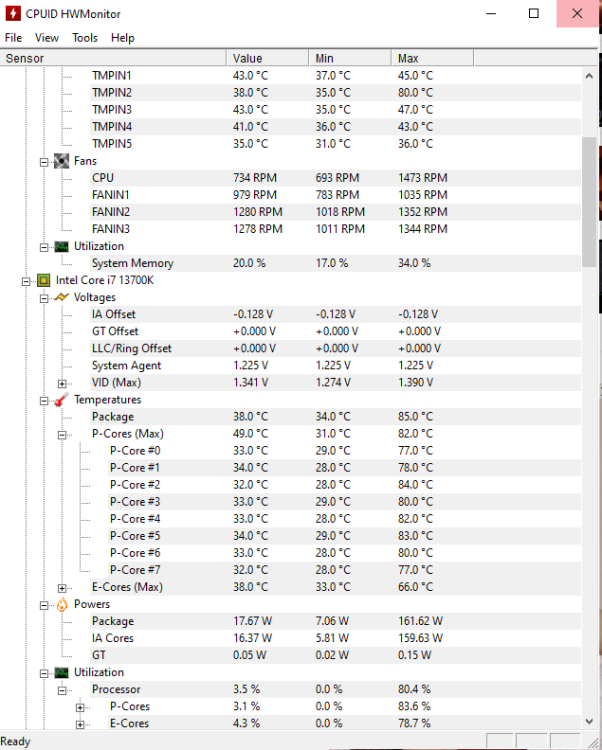

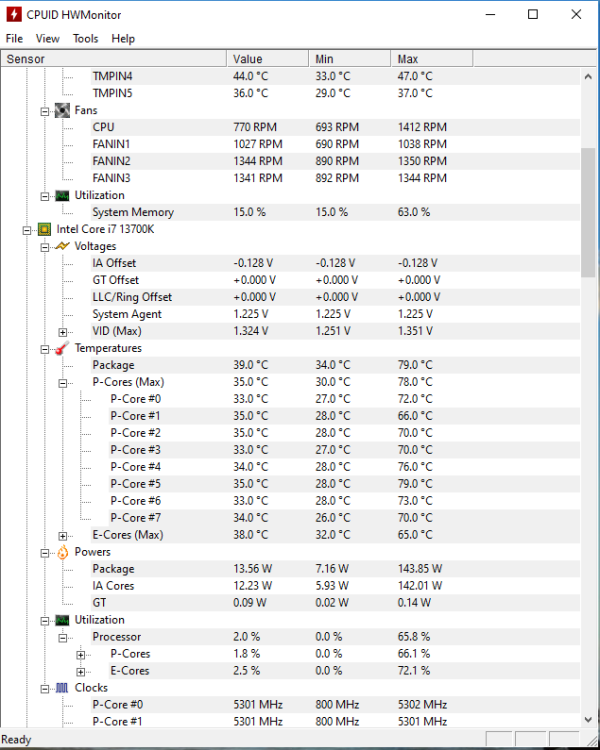

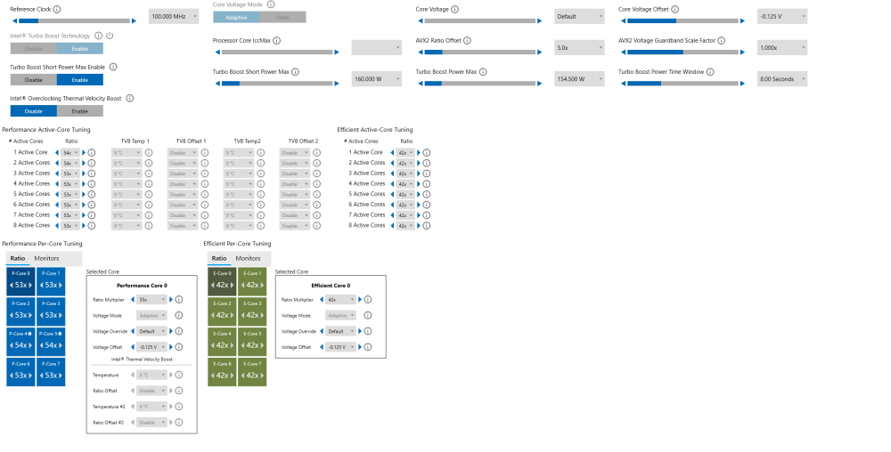

הגבלתי עוד קצת את הPOWER LIMIT  ועשיתי UV של -0.125 (קודם היה -0.09).
ועדיין אחרי סשן לא ארוך מדי של משחקים הגעתי לכמעט 80 מעלות (כשניסיתי סייברפאנק עם הUV הקודם של 0.9 הגעתי ל86 אחרי לא הרבה זמן).
מצרף פה תמונות מהHWMONITOR ושל ההגדרות באינטל XTU...
עם מה עוד ניתן לשחק כדי לקבל טמפ נמוכות יותר מבלי לפגוע בביצועים? (בבנצ המובנה של התוכנה אני מקבל פחות מעלות..אבל הוא קצרצר)

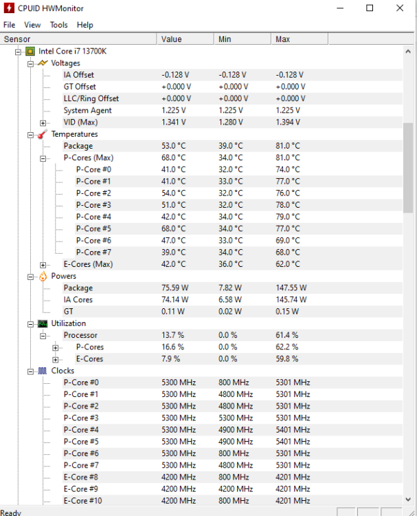

עריכה: ניסיתי קצת סייברפאנק עם העדכון החדש לRT והגעתי ל85 מעלות:P הוספתי תמונה

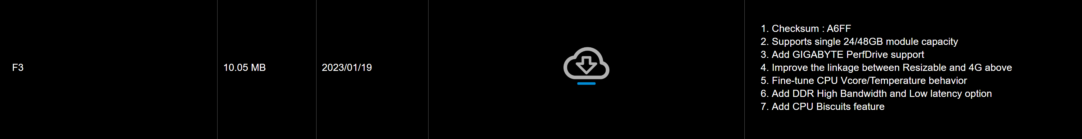

image.thumb.png.a2b20d16c378a3ea504ed158f08c30d0.pngמתי קנית את המחשב ?  זה מינואר .
יש כבר F5  ממרץ .
אני חושב שהקהל צריך לדעת איזה חנות מוציאה מחשב עם ביוס לא מעודכן ועוד על לוח אם חדש שהרי ברור  שיהיו עדכונים והם יהיו  קשורים ליציבות ותאימות .
ציטוט של yoavke
יש כבר F5  ממרץ .
קניתי בתחילת ינואר..הם היו בסדר גמור סהכ
לא היה לי ככ זמן להתעסק עם בדיקות עד לא מזמן..
רק כששמתי לב שהיו קריסות לא בגלל חוסר יציבות של משחקים והמאווררים עבדו יחסית חזק התחלתי לבדוק

מה נותן setup default  אם לא נגעתי בכלום חוץ מxmp לזכרונות?
את כל הטיונינג למעבד עשיתי דרך הxtu
ואם אני מעדכן לגרסה f5 היא בוודאות כוללת בתוכה את העדכונים שf3 כולל?

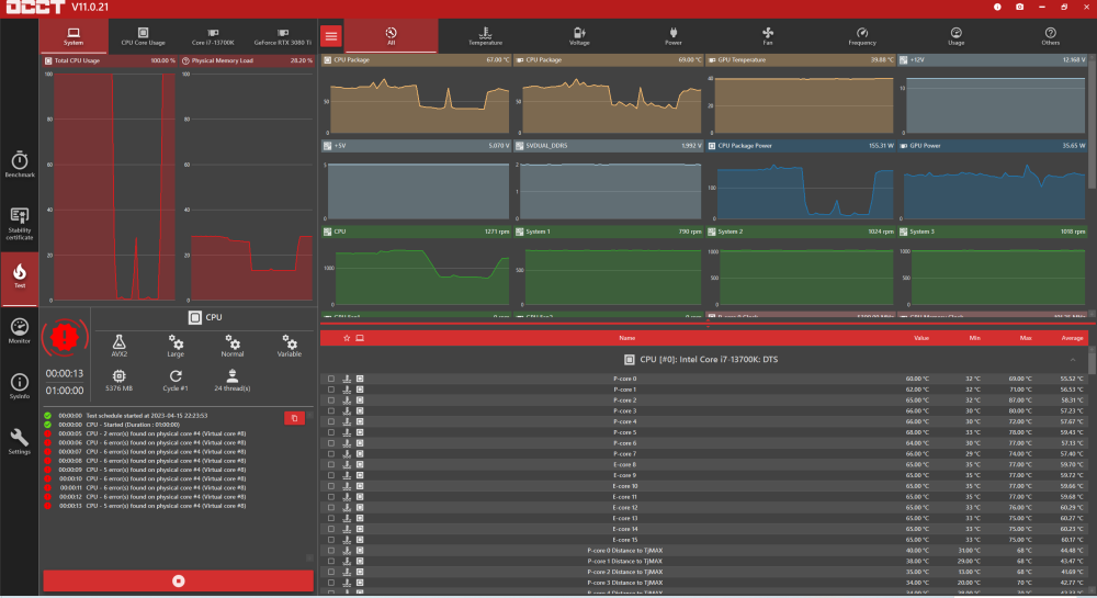

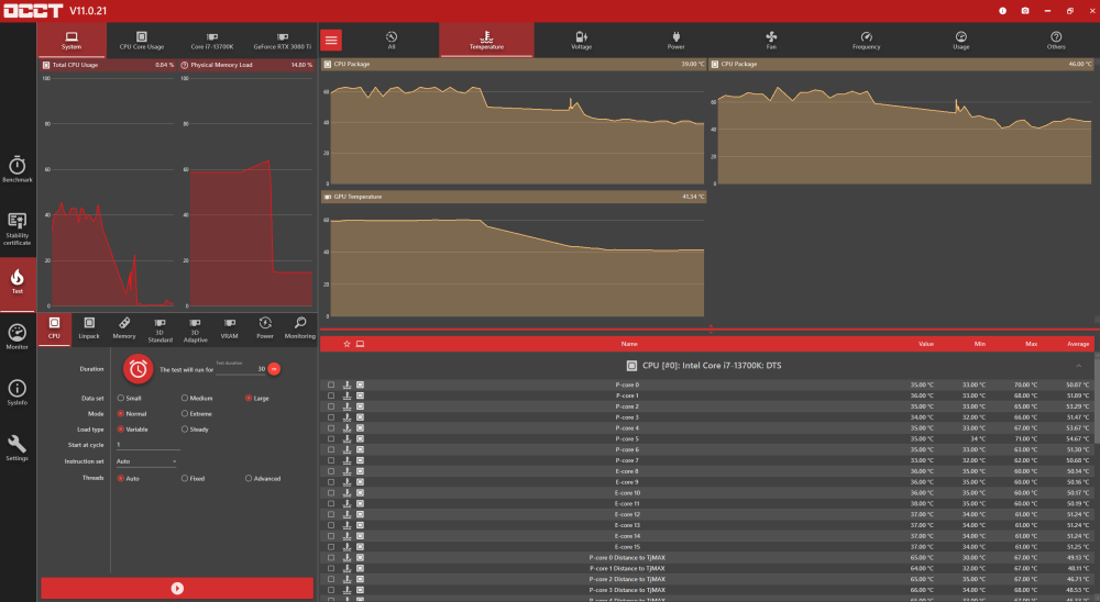

עדכנתי את הביוס לגרסה האחרונה.
ועשיתי בדיקה בOCCT...בלי הגבלת כוח של הXTU...אחרי 2 דק הוא התחיל להציג שגיאות אז הפסקתי כששמתי לב.
לא ככ הבנתי איך לעבוד עם זה?מה לבדוק ואיך מעבר למה שבדקתי..מה השגיאות אומרות בכלל?
כן
TEST ל  CPU .  ה GPU לא אמור להיות בעומס בזמן הזה.
ממה שאני רואה זה לוקח אצלך את כל ה 190 וואט אז זה
ציטוט של amit14
שמשהו לא תקין .
יכול גם להיות קשור לזכרון .
אפשר לנסות להריץ ללא XMP .
אפשר לנסות פרופיל XMP אחר .

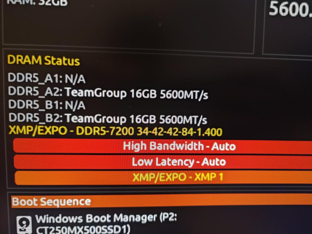

7200 cl 34  של teamgroup.

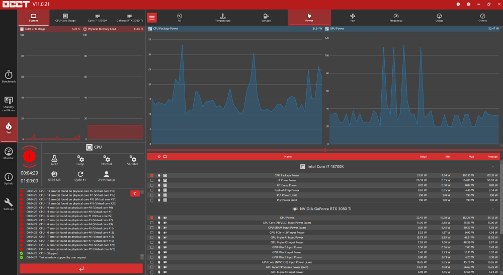

לידע כללי, למה שגיאות בזיכרון יראו שגיאות בליבות המעבד כמו שרשום בלוג שגיאות?

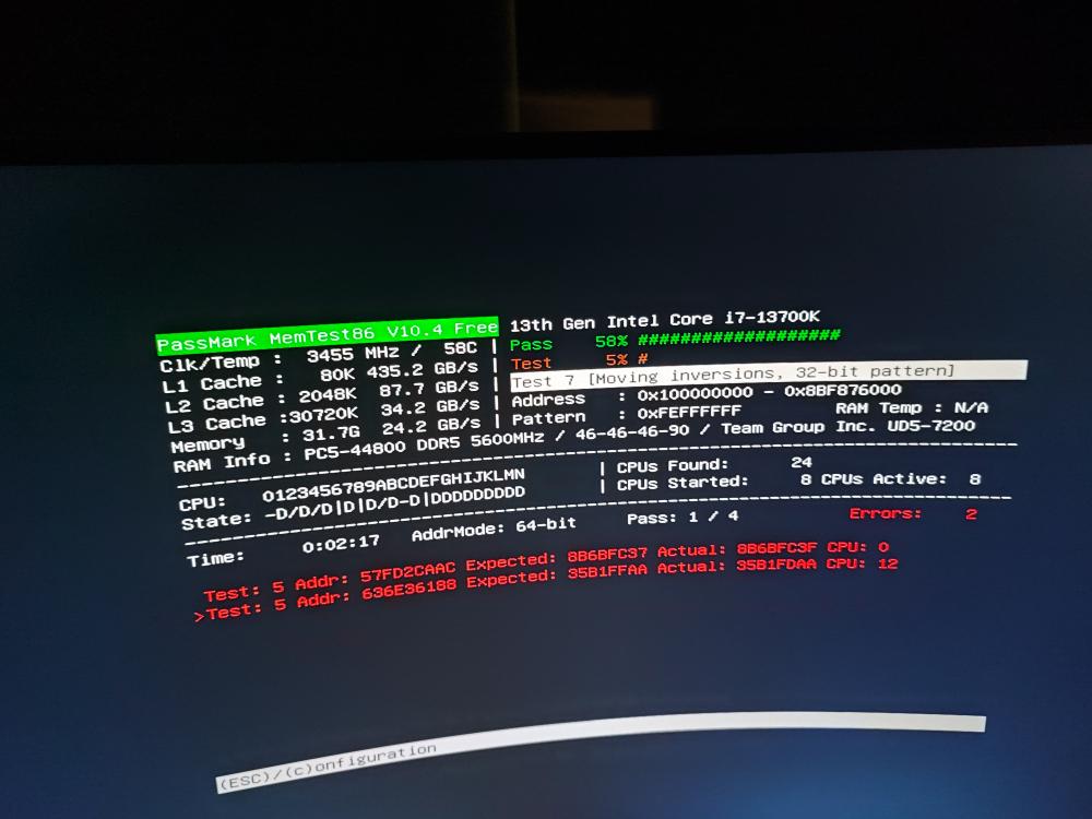

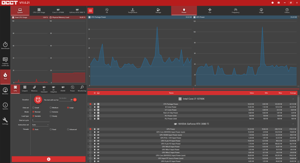

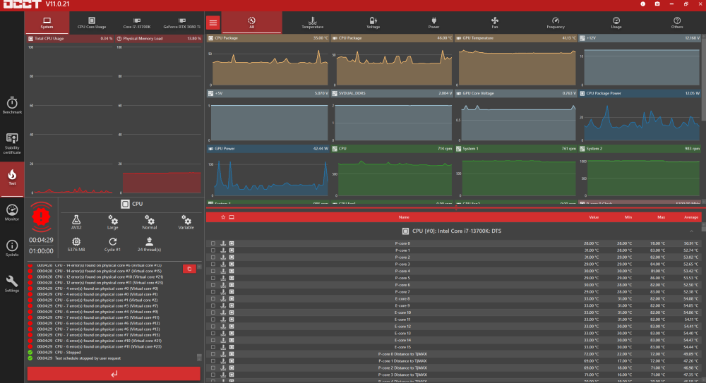

OOCT2.thumb.PNG.fadd5bfa5e3a4d4e77308426ad604a97.PNGהתחלתי להריץ בדיקה בלי XMP...התחיל סבבה אבל הפסקתי אותה כי ראיתי שיש מגבלת כוח נמוכה יותר (בגלל הXTU)
התחלתי מחדש...ואחרי כמה שניות שוב הופיעו שגיאות...כיביתי והפעלתי שוב...רץ איזה 7-8 ד'ות בסבבה...כיביתי והפעלתי שוב...ושוב בערך מיד עלו שגיאות
תנסה לשחק ב CP77 כש  HWMONITOR רץ ברקע .
שתראה כמה הוא צורך ב WATT ואיזה VID יש לו .
