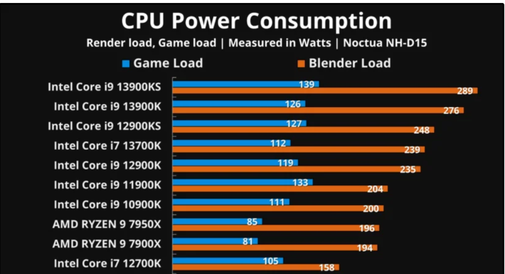

לקירור שלך יש יכולת פיזור חום של כ 200 וואט . בגיימינג המעבד שלך לא אמור להגיע לשם ללא OC.
ראה תמונה בסוף. אם הבעיה שלך היא בגיימניג ללא OC , תוודא שהכל מהודק והגריז הטרמי מרוח תקין .

מבין כל הדברים , המעבד לא עובד אצלי קשה , ראה טבלה שצרפתי  לגבי הצריכה שלו ובגיימינג ועוד על 4K הוא בשביתה איטלקית  ולא מתחמם  .
כאמור , המערכת ב STOCK ללא OC . עם OC הייתי נשאר איתה  ומחפש פתרונות אחרים .
