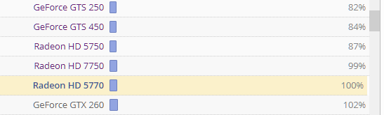

ל 5770 יש ביצועים טובים יותר על הנייר מה 480GTX :
CPU 850 ו  MEMORY 1250 חבל שה MEMORY BUS שלו לא 384 ביט  גם :(

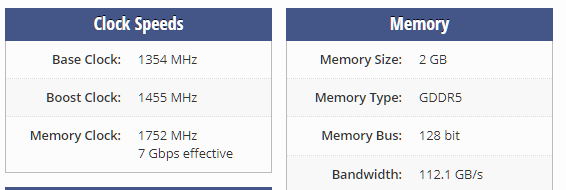

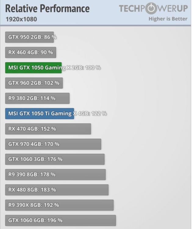

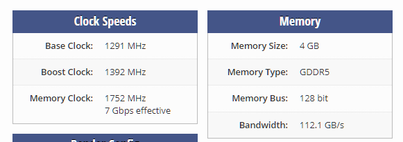

חשבתי ללכת על GTX1050 או GTX 1050TI ב 350 שקל משומש ב EBAY מה שמוזר ל GTX1050 יש נתונים יותר טובים מעבד יותר חזק בשאר הנתונים הם אותו דבר מבחינת תעבורה זיכרון וזיכרון פיזי ועדיין ה 1050TI יותר חזק ב 20 אחוז איך זה ?
ראיתי בנצמרק ברשת ה 1050GTX נותן פחות 10 FPS פרמים אבל פחות מתאמץ במשחקים :
לקחת 1050 או 1050 TI ? ל 1050 מעבד חזק יותר

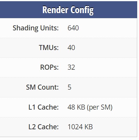

הנתונים הטכניים היבשים של כרטיס המסך לא נותנים תמונה מלאה. בשביל להבין איזה כרטיס יותר טוב, צריך לבדוק אותו במשחק אמיתי. כל משחק בנוי אחרת ושינוי כזה או אחר בכרטיס יכול לתת יותר או פחות שיפור.
בשביל זה יש אתרים שעושים את המבחנים .
אבל גם אם מסתכלים על הנתונים היבשים , כדאי להבין אותם ולהתייחס לכל מה שחשוב ולא רק ל MHZ.
ה MHZ של המעבד הגרפי זה כמה מחזורי עבודה הוא עושה בשנייה . זה לא אומר לך כמה עבודה הוא נותן בכל מחזור.
לכל כרטיס מסך יש כמות שונה של יחידות עיבוד גרפיקה.
בעקרון ( לצורך הפשטות ) קוראים לזה אשכולות עיבוד.1050.jpg.3ea238670ec93d7501384e0ace1b13eb.jpg
ל 1050ti של 20% יותר אשכולות עיבוד מאשר ל 1050.
זה אומר לצורך העניין שהוא עושה עבודה של  6*1392MHZ  לעומת 5*1455.
אז ה TI נותן עבודה של  8352 והרגיל נותן עבודה של 7275 . זה אומר של TI יש מעבד יותר חזק.
ל 1030 יש רק 3 . אז הוא עושה 4404 "כח עבודה" .
ל 1060 יש 10 והוא עובד ב 1700 מה"ץ . אז הוא עושה 17,000 כח עבודה.
כאמור, זה לא מדוייק בעולם האמיתי אבל זה הרבה יותר נכון מסתם להסתכל על ה MHZ .

נראה שדווקא במקרה הזה, הנתונים היבשים תואמים את המציאות .
1060 עם 6 גיגה הוא פי 2 יותר חזק מ 1050 רגיל.
1050TI יותר חזק מ 1050 ב 20%.
מציע לך לחפש 1060 עם 6 או לפחות 3 גיגה זכרון.
אני מבין שאולי יותר נוח  לך משלוח מאיביי, אבל גם באתר יד 2 בארץ יש אפשרויות במחיר טוב.
דרך אגב, rx580-8gb יותר טוב מכולם ואפשר למצוא ב 300-400 ש"ח.

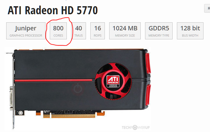

שמתי לב שיש לכרטיס מסך שלי 800 ליבות זה נחשב הרבה ל GTS450 יש 144 ראיתי כרטיסים חזקים יותר עם פחות ליבות
ה GTS 450 עם הרבה פחות ליבות קרוב אליו בביצועים

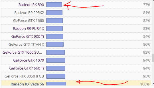

נראה לי שהכרטיס המשומש הכי טוב שיש כרגע לשוק להציע במחיר של עד 400 שקל זה VEGA 56 חשבתי שאני אלך על RX590 אבל שמתי לב שיש גם VEGA 56 והביצועים שלו הרבה יותר טובים באותו כסף .
