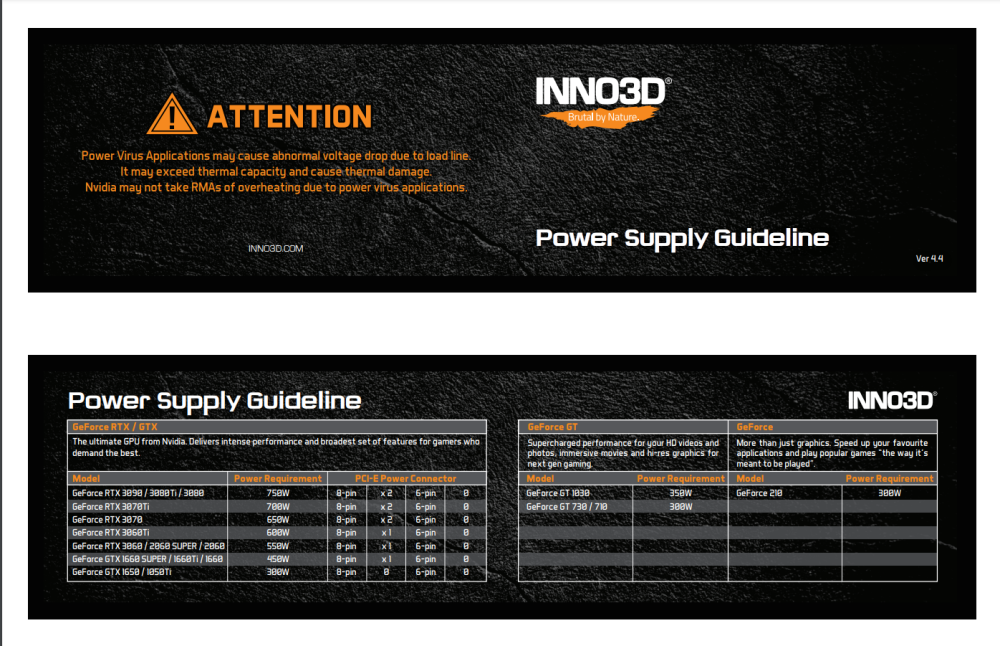

היי ,
המינימום דרישת ספק כוח הוא 750W , כנראה שזו הבעיה שלך להניע את המחשב.
אומרים שהוא צורך 350w ונראה לי שהמערכת העלובה שלי ביחד עם הכרטיס דורשת איזה 550 w אז איך הגיוני?
חחח ממש ממש לא.
ובטח בטח לא ה 3090
We Suggest 80 Plus Gold 1000W and above PSUs for NVIDIA ...
