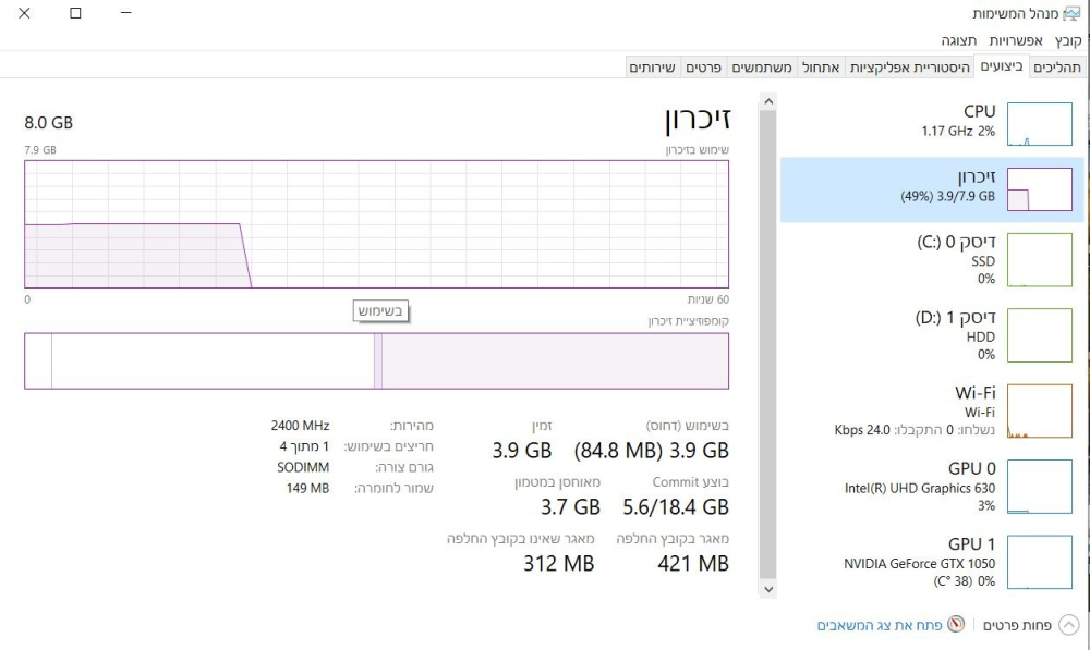

משהו שהפתיע אותי כשנכנסתי למנהל המשימות הוא שכתוב שרק חריץ אחד בשימוש מתוך 4 (נראה לי מוזר), יש למישהו מושג על מה מדובר? מצרף תמונה בהמשך הפוסט.

המערכת הפעלה שמותקנת היא 64ביט, יש 8 גיגה מולחמים על הלוח אם וחריץ פנוי (רוצה להוסיף לשם סטיק של 8 גיגה). השאלה שלי היא למה רואים במנהל המשימות שיש 4 חריצים? הרי יש אחד בלוח אם ועוד אחד פנוי (2 סה"כ).

ציטוט של nadav1101
סביר להניח שמנהל המשימות יודע לפי הצ'יפסט בכמה חריצי זיכרון הוא תומך סה"כ. הוא לא יודע כמה חריצים בפועל יש על הלוח.
