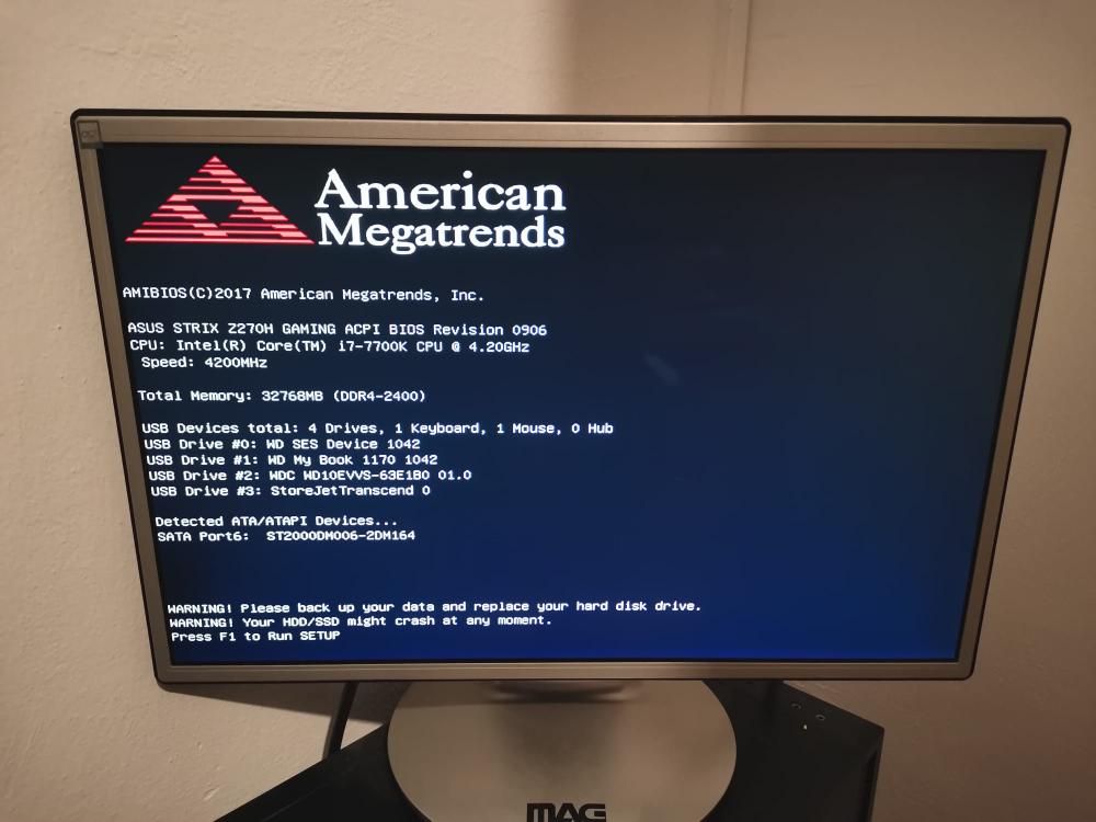

הופיעה אצלי הודעת אזהרה שדיסק SSD לא תקין. (מצורפת תמונה)

הכונן שאתה מדבר עליו לא מופיע ברשימה שהצגת . תוודא שזה באמת הכונן הלא תקין .
לא יודע מדוע ה SSD לא מופיע במסך הPOST.
הכונן שמופיע איננו ה SSD ואינו משמש ל BOOT
לאחר שלינוקס עולה הרצתי בדיקת בריאות של הכוננים ורק ה SSD מראה שיש נתוני SMART לא תקינים.
אז אני מניח שהבעייה ב SSD
