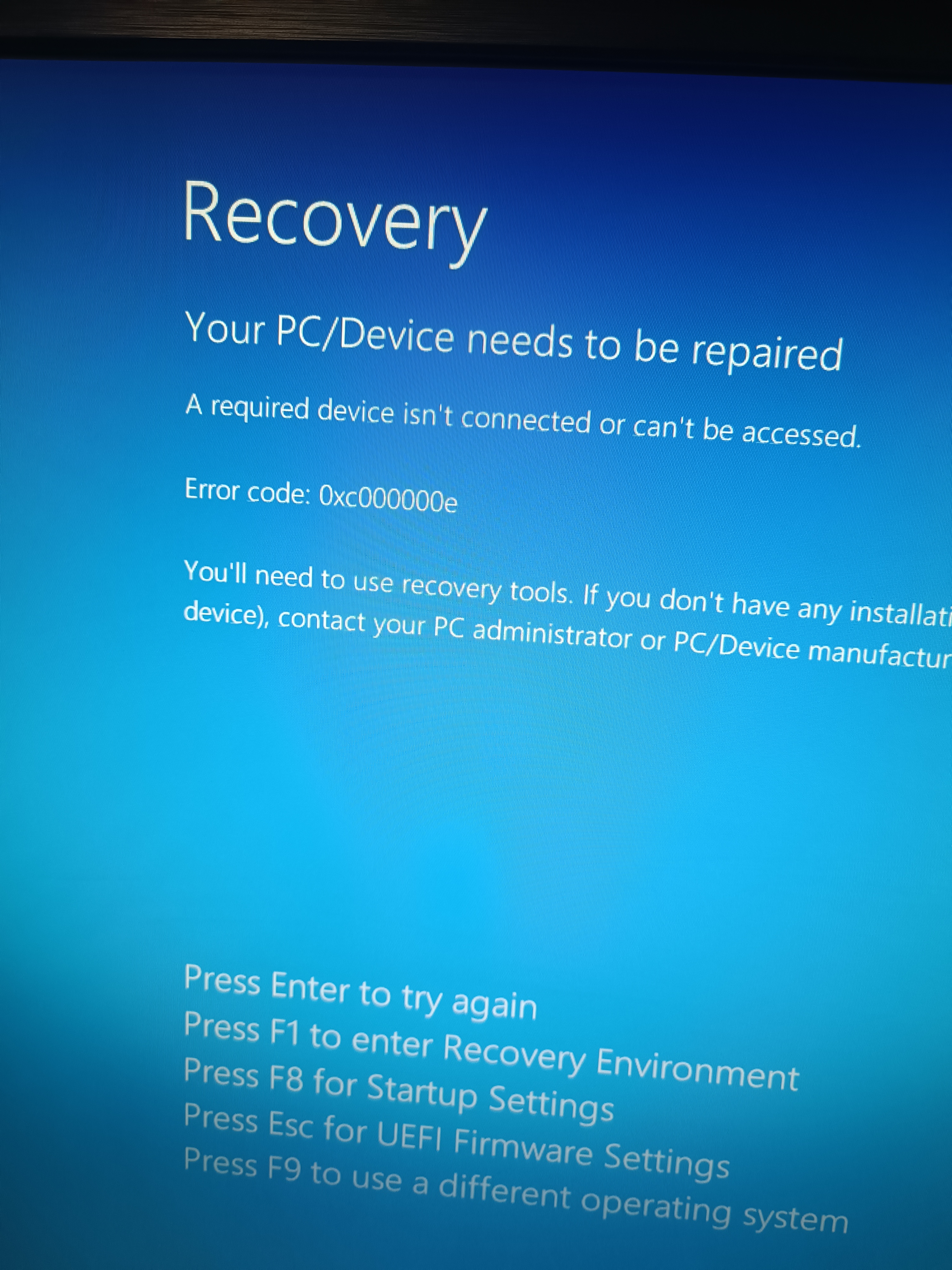

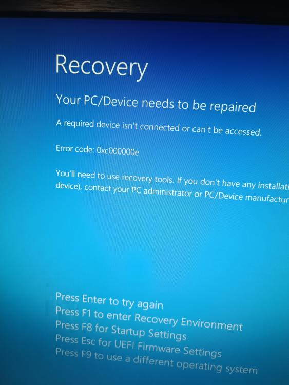

מסך כחול לאחר התקנת ssd- מלך מי שפותר לי את הבעיה
רכשתי כונן samsung ssd 980 1tb
התקנתי על לוח אם asus b360 g
התקנתי ווידוס 11 חדש עליו .
אני פשוט מקבל מסך כחול רנדומלי בעת הpost.
פעם המחשב עולה פעם לא עולה.
winload.efi .
שאני נכנס לביוס ויוצא- אין מסך כחול לאחר הpost. עושה ריסטרט/מדליק מחשב- מסך כחול.
בריאות תקינה לחלוטין של הכונן.
חרשתי את הרשת בניסיון נואש למצוא פתרון ללא הצלחה. תיקונים והרצות פקודוץ למינהם בcmd, הגדרות ביוס שונים . מה לא. לא עזר כלום.
במחשב יש כונן ssd ישן של קינגסטון ועוד sata של 1tb.
תצילו אותי

יש בעית זיהוי (רנדומלית) של הכונן החדש ואת זה אני לא מצליח לפתור .
והבעית הזיהוי הזו גורמת למסך כחול.

טוב גילתי דבר הזוי שבהזויים.
כאשר אני נכנס לביוס ופשוט יוצא(!) מבלי לשנות כלום- אין מסך כחול והכל עולה כמו שצריך!
כיבוי מלא והדלקה? מסך כחול. ריסטרט? מסך כחול. רק נכנס לביוס ויוצא- הכל עולה תקין!
איך פותרים את הכאב ראש הזה.
