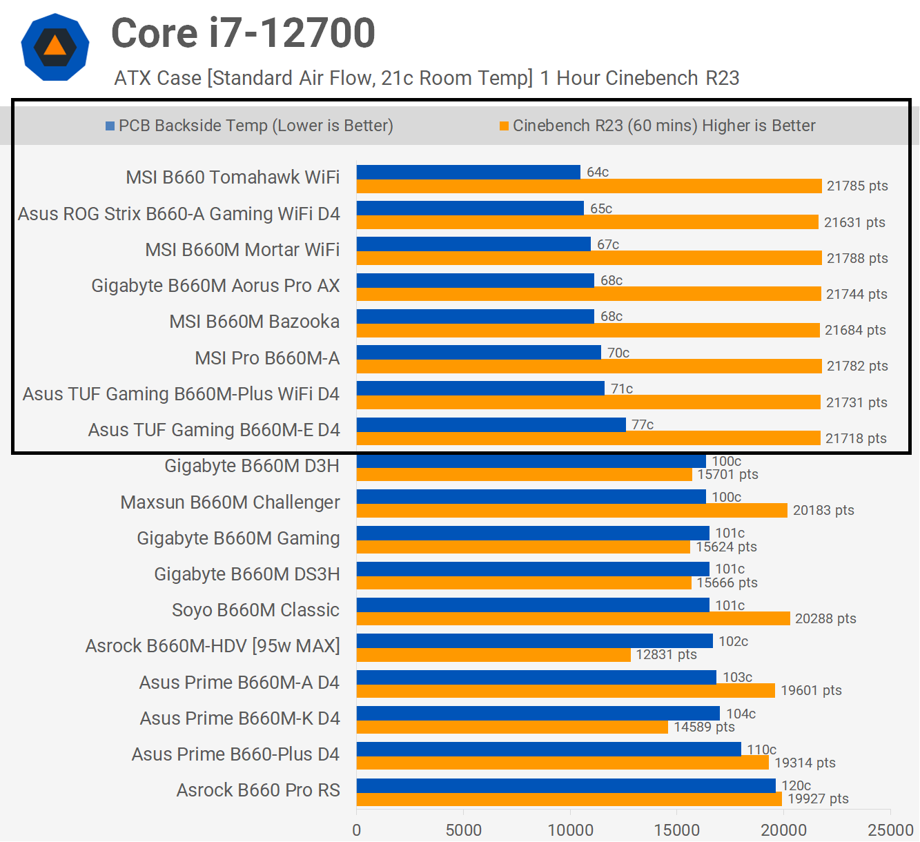

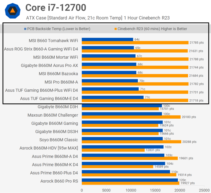

כן , חשוב שתהיה מערכת אספקת מתח איכותית למעבד חזק כמו ה 13600K.
הלוח שהומלץ לך הוא עם מערכת אפסקת מתח חלשה שלא תצליח לתת לו מספיק כח בעומס מלא ותתחמם מאוד.
זה עוד יותר משמעותי אם אתה עם קירור מים שמקטין את איכותי הקירור של ה VRM כי אין עליהם שום זריקת אוויר קר.  יש שם קירור אוויר...
כמו כן, מעבדי K הינם מעבדים שאפשר לבצע איתם OC אבל לוחות עם צי'פסט b660 אינם תומכים ב OC , חייבים לוח מבוסס z690/z790 .
כאן יש את הסקירה של לוחות b660:
https://www.techspot.com/review/2432-intel-b660-motherboards-midrange/
כאן סרטון של אותה סקירה:
https://www.youtube.com/watch?v=r3o1Ebk_jCA
וכאן יש תמונה שמסכמת את השורה התחתונה , רק הלוחות המסומנים טובים למעבדים חזקים :
