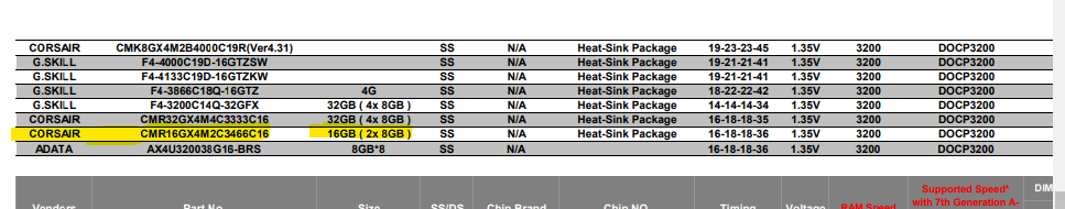

הנה, תוריד את המסמך האמצעי מכאן ותראה מה נתמך ע"י הלוח אם -
https://www.asus.com/motherboards-components/motherboards/prime/prime-b350-plus/helpdesk_qvl/
לדוגמה ( מהמסמך עצמו ) -
אתה יכול לקנות גם שני סטיקים של 8 גיגה במהירות 3200,
שזה לכל הדעות בכלל לא נדיר למצוא ....
או אפילו 4 סטיקים לקבלת 32 גיגה ראם !
