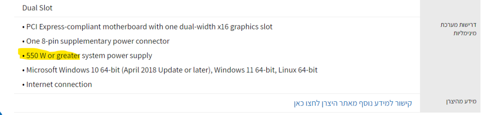

בקשר לספק כח -
מופיע לך בעמוד המוצר-
בקיצור, ספק כח של 650 וואט מספיק.
