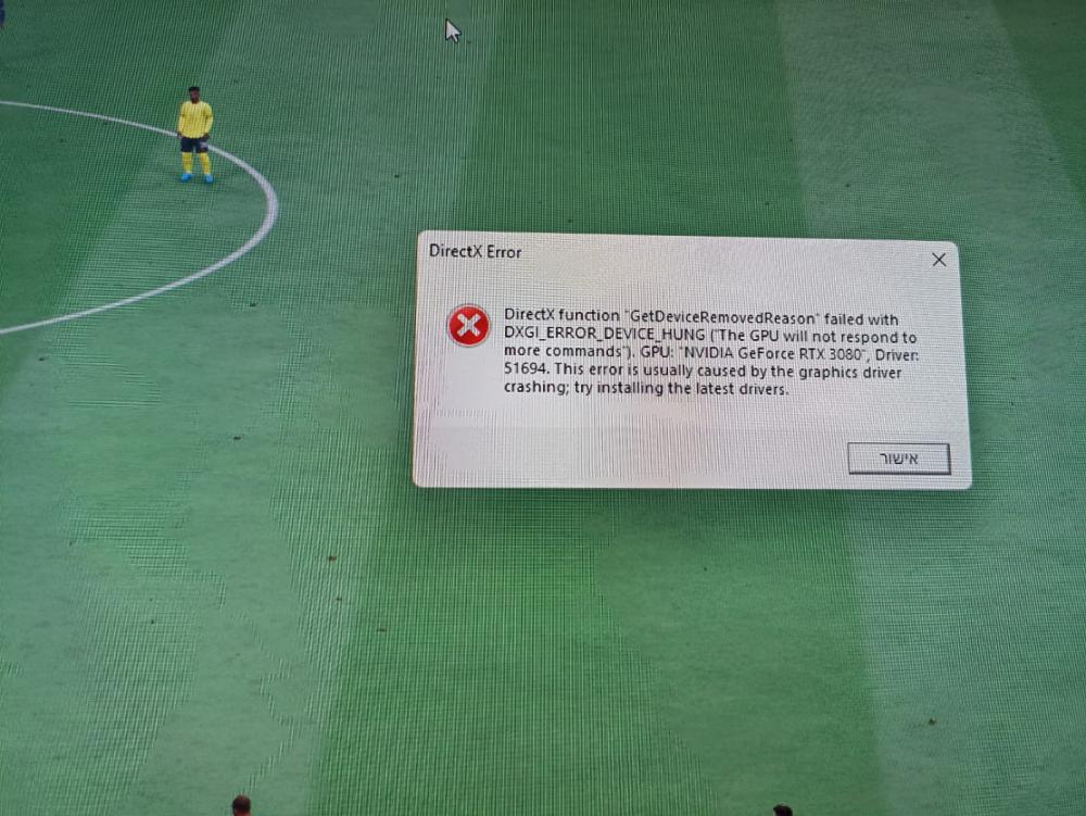

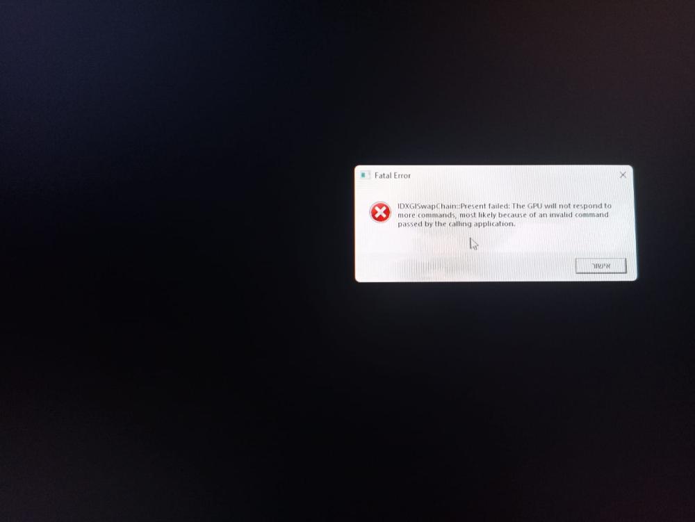

רכשתי לפני יומיים מחשב נייח חדש ב 15 אלף ש''ח.
כל משחק שקניתי עכשיו בסטים , אחר מספר דק' זורק אותי מהמשחק עם הודעת ERROR שונה.
אעדכן שהכרטיס מסך שלי עשיתי לו עדכון  (RTX 3080 12g OC ) וניראה שגם ה Directx שלי מעודכן.
אני מצרף את התמונות של ה ERROR's:
2.thumb.jpg.f42310ba7465a7fdc0ad562bce4418e3.jpg1.thumb.jpg.d223f1d9bf438beb0c78ae444b52f694.jpg
(במשחק נוסף אחרי מספר דק' הוא ביכלל שולח אותי למסך הכחול , והמחשב מתאתחל..)
למישהו יש רעיון? תודה מראש...

התקנת את הגרסה הכי חדשה של directx?
לאחרונה רציתי לשחק בנייד ולא הצלחתי והסתבר שזה בגלל זה (מופיעה לך גם הודעת שגיאה שקשורה לזה).
הי,  מבדיקה ב DXDIAG הדיירקטס שלי - 12..
וגם עדכנתי לדרייבר האחרון של הכ. מסך.
עדיין כל משחק זורק אותי החוצה, לאחר מספר דק' של הרצת המשחק.

יש סיכוי שהתקנתם במחשב דרייבר של הכרטיס מסך
כמה פעמים
והקבצים הישתבשו
לדעתי צריך למחוק את הדרייבר בצורה יסודית
ואז להתקין את הדרייבר של הכרטיס מסך
או אם יש לך כח  לגבות לפרמט  ואז להתקין מחדש
