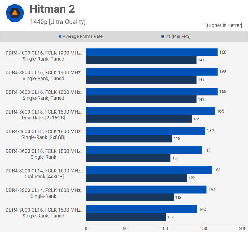

עד כמה שאני יודע , ברייזן כדאי שהזכרון יהיה ב2X של ה infinity fabric .
אז השאלה היא האם אתה עושה לזה OC ולכמה.
כמו-כן  , ריזן 5000 כן מעדיף 4 סטיקים על פני 2 , אתה מוזמן להתעמק , אני כבר לא זוכר, אולי זה עניין של dual rank vs single rank.
אם אין לך סבלנות להקשיב, יש כאן גרפים שדי מסכמים ...גם את ה 4 לעומת 2 וגם את ההשוואות לגבי מהירות .
https://www.techspot.com/article/2140-ryzen-5000-memory-performance/
מתוכנן OC , כרגע כל הליבות של המעבד שלי עומדות על 4575 במאמץ , מעבר לזה הוא כבר קורס.
בכל אופן לפי הגרפים שראיתי אין כל כך הבדל ברזולוציה 2K (שבה אני משחק) , לא ראיתי משהו קריטי בין 3600 ל - 4000.
אני רואה גם סוגים של זיכרונות שהם single / dual rank
בהחלט תסבוכת.
נערך על-ידי KF
סטיקים של 8 הם די בוודאות single  אז אתה רוצה 4 .
16  יכול להיות כזה או כזה .
בכל מקרה , שים לב שאם אתה רוצה להוציא את המירב אתה צריך לעבוד קצת :
For much of this testing we used G.Skill's TridentZ 3600 CL14 memory which we manually tuned, raising the CL to 16, but aggressively tightening the secondary and tertiary timings which massively improves performance for all Ryzen processors. This configuration will be tested at DDR4-4000, 3800, 3600, and an underclocked 3000 config.
קרוב לוודאי שהזכרון שאתה הצעת הוא בחירה טובה  ויתן לך תמורה טובה גם בלי התעסקות  אבל כדאי יהיה לשחק איתו קצת  ואפילו להרים CL ל 18 בתמורה להורדה של האחרים .
