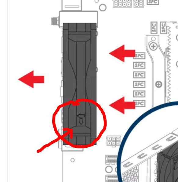

זה מופיע די ברור במדריך למשתמש -
שים לב לכיוון החץ בעיגול שציירתי.
כשרוצים שהמאוורר יוציא אוויר מהמארז
החץ פונה כלפי מטה ולהיפך.

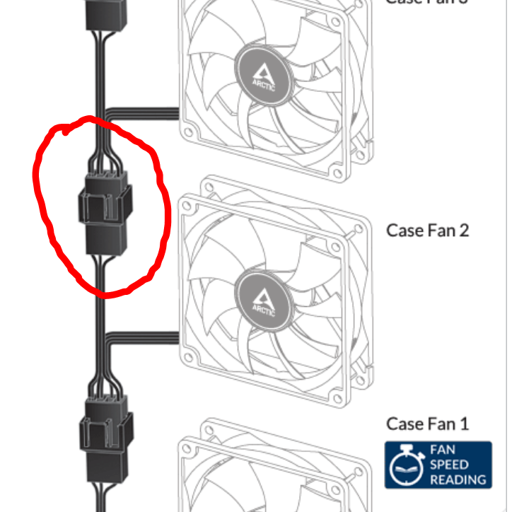

הכבל "באוויר" נועד לאפשר שירשור של מאווררים מחיבור אחד בלוח אם.
בקיצור, תהדק אותו למשהו שבאמת לא יסתובב במארז.

חיברת בצורה נכונה. 2 ברגים מספיקים במקרה זה. רק שאת הכבל משוך מסביב למאוורר ממקום יציאתו מהמאוורר כלפי מעלה ואח"כ מעליו ורד איתו לכיוון לוח-האם - במצב זה הוא לא יהיה "מדלדל" באוויר.
ציטוט של HelpSupport

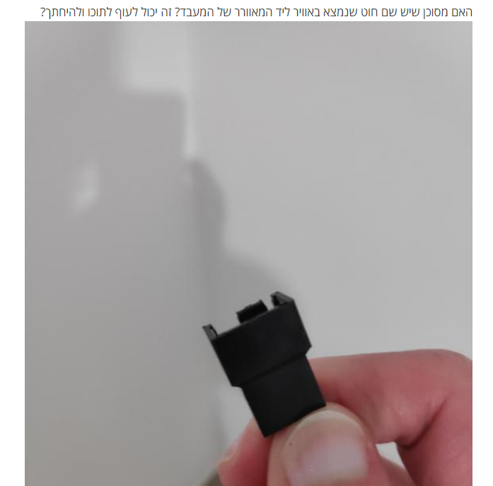

מודה שלא הבנתי. אם אין סיכוי שהוא בטעות יעוף למאוורר הזה או למאוורר של המארז, אני אעדיף להשאיר כך ולא להתעסק עם זה (יש שני כבלים שם, אחד שמחובר ללוח אם וארוך מדי ולכן באוויר ועוד אחד שאמור להתחבר למעבד).
