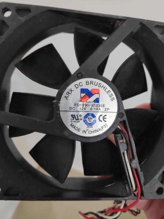

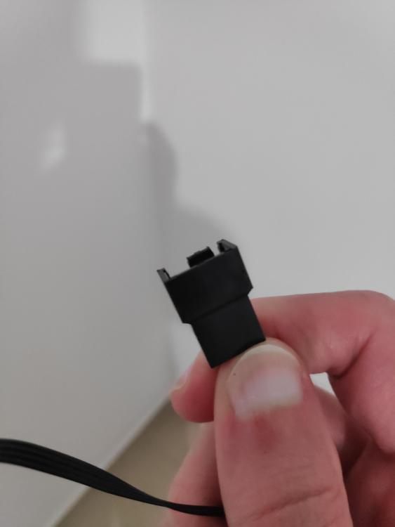

פורסם 2022 במרץ 174 שנים היי מישהו יודע מה הגודל של המאוורר הזה והיכן ניתן להשיג כזה? (באייבורי לא ניתן. הם החליפו למאוורר קטן יותר שלא מתאים למארז ושמו אותו באלכסון). עד כמה זה מסובך לחבר אותו עצמאית למי שלא מבין בנושא?

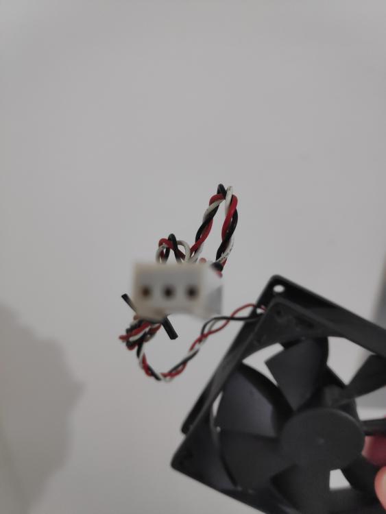

פורסם 2022 במרץ 174 שנים החומרים הדרושים : 1. סרגל הכי פשוט - תמדוד לרוחד / לגובה ותקבל את הגודל במילימטרים. 2. תעלה צילום של המחבר ומשם נמשיך.
פורסם 2022 במרץ 174 שנים אז מה הבעיה ? תמדוד עם הסרגל, נגיד ייצא 140 מ"מ תבקש מאוורר למארז 140 מ"מ עם PWM. יש כל מיני יצרנים בכל מיני רמות מחיר. תחבר את המאוורר ללוח אם היכן שמצויין חיבור למאוורר. נערך 2022 במרץ 174 שנים על-ידי A-10
פורסם 2022 במרץ 174 שנים מידות המאוורר שהצגת 92x92x25 MM 12V 0.18. לאייבורי יש מאוורר מארז מתאים -> https://is.gd/Lab9lZ

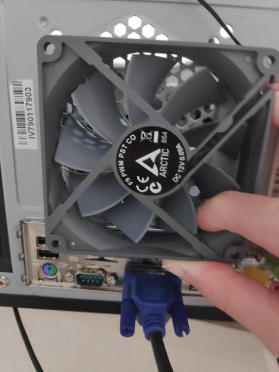

פורסם 2022 במרץ 174 שנים מחבר ציטוט של HelpSupport מידות המאוורר שהצגת 92x92x25 MM 12V 0.18. לאייבורי יש מאוורר מארז מתאים -> https://is.gd/Lab9lZ הם שמו לי את המאוורר הזה: http://www.up2me.co.il/imgs/56917963.png F8 במקום F9. מעניין, הם אמרו לי שהם כבר לא מוכרים בכלל את הגודל הזה.

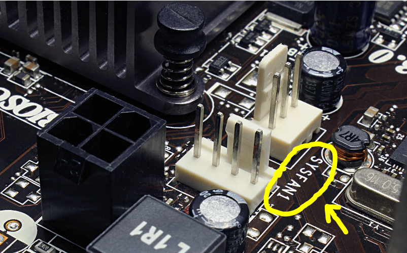

פורסם 2022 במרץ 184 שנים ציטוט של law89 כל מאורר מתחבר לאותו מקום? אם כן אני אסתכל לאן חיברו אותו ופשוט אחבר לשם. כל מאוורר עם חיבור PWM. תלוי בלוח אם, יש לוחות עם חיבור אחד למאווררי מארז, ויש עם יותר. חפש חיבור עם כיתוב כמו בתמונה -

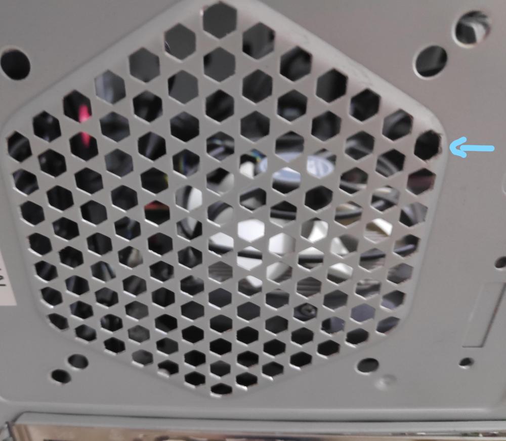

פורסם 2022 באפריל 64 שנים מחבר חברה, האם יכול להיות שהוא לא מתאים וה-8 ס"מ כן מתאים? אני מצרף תמונות של ה-9.2 על החורים ונראה שהוא לא מתאים. את ה-8 ס"מ הרכיבו באלכסון בצורה מאוד מוזרה כשבורג אחד היה על הרשת (סימנתי בחץ). עוד שאלה אחת, הרכבתי חזרה את ה-8 ס"מ. איך אני יודע שהוא מורכב לכיוון הנכון? קובץ וידאו: https://send.magicode.me/send-file/file/2e35ce64d6d50b5e8285388920fa5f4958638db2/view
פורסם 2022 באפריל 64 שנים לגבי מתאים לא מתאים - תסתכל במדריך למשתמש של המארז שלך, למרות שב - 99 אחוז זה צריך להתאים הן לשמונים והן לתשעים מילימטר. לגבי הכיוון - תסתכל על אחת הצלעות של המאוורר - תראה שם שני חיצים בזווית של 90 מעלות האחד כלפי השני. חץ אחד מראה כיוון הסיבוב והחץ השני מראה כיוון זרימת האוויר.
פורסם 2022 באפריל 64 שנים מחבר ציטוט תסתכל במדריך למשתמש של המארז שלך, לא קיבלתי עם המחשב וזה מארז גנרי. גם אם ארצה, אין סיכוי שאצליח למצוא. כשאתה אומר שזה צריך להתאים לשניהם, אם החורים סטטיים, איך זה יכול להתאים לשניהם? או שאולי אתה מתכוון שאפשר לקדוח? שמתי לב עכשיו שבתמונה יש שני חורים נגדיים שקדחו (בצד ימין למעלה ושמאל למטה יש שני חורים במקום אחד). ציטוט לגבי הכיוון - תסתכל על אחת הצלעות של המאוורר - תראה שם שני חיצים בזווית של 90 מעלות האחד כלפי השני. חץ אחד מראה כיוון הסיבוב והחץ השני מראה כיוון זרימת האוויר. תודה. אם יהיה לי זמן מחר, אפרק אותו ואסתכל. עריכה: המאוורר הזה אמור להכניס אוויר למארז או להוציא ממנו? נערך 2022 באפריל 64 שנים על-ידי law89
פורסם 2022 באפריל 74 שנים המאוורר בדופן האחורית מוציא אוויר מהמארז. לגבי החורים - נראה שנפלת על האחוז של מארזים שפשוט אין בהם מקום פיזי למאוורר מעל למידה מסוימת. נראה שנעשתה קומבינה לשים את המאוורר ההתחלתי. שים לב בתמונה הראשונה שהעלית, מעל לחץ ששמת, יש שני חורים באלכסון. לזה התכוונתי שיתאים לשני הגדלים. אלא שבמארז שלך, בחורים האחרים יש רק קדח אחד למידה הקטנה ומין הכנה / סימון לחור בשביל המאוורר היותר גדול.

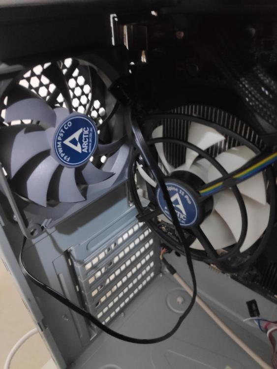

פורסם 2022 באפריל 73 שנים מחבר הבנתי. חיברתי אותו היכן באלכסון שיש בו שני חורים אז הוא מוברג עם שני ברגים בלבד. אני מקווה שזה מספיק. המאוורר הקודם גם התאים. פשוט שערוריה איך שהם הרכיבו אותו כשבורג אחד מורכב על הרשת ובורג נוסף באחד החורים. לא הצלחתי למצוא את החיצים שדיברת עליהם. אם מישהו מכיר את המאוורר, אני מצרף תמונה. אני לא בטוח שהרכבתי לכיוון הנכון. מישהו יודע מה זה החוט השני? הסתכלתי במדריך ורשום שצריך לחבר אותו למאוורר של המעבד. האם מסוכן שיש שם חוט שנמצא באוויר ליד המאוורר של המעבד? זה יכול לעוף לתוכו ולהיחתך?
