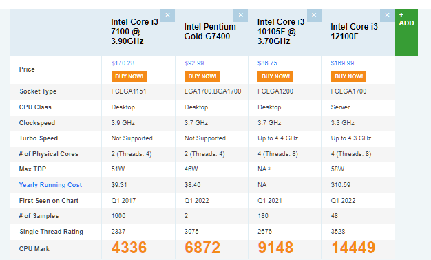

שידרוג מעבד + לוח אם עד 1000 שקל
חשבתי לשדרג את המחשב ויש לי 3 אפשרויות שחשבתי עליהם במחיר סביר
הראשון :
מעבד I3 10105F + לוח אם H410 החיסרון שהמעבד תומך רק 2666
מחיר : 630 שקל
השני :
מעבד G7400 + לוח אם H610 , המעבד קצת חלש ביחס לאיי 3 אבל תומך בזכרונות 3200
מחיר : 755 שקל
השלישי :
מעבד I3 2100 + לוח אם H610 תומך בזכרונות 3200
מחיר : 935 שקל
מבחינת מחיר ה I3 10105F הוא אטרקטיבי , חיסרון טכנולוגיה קצת יותר ישנה תושבת 1200 דור 10 , גם ה G7400 נחשב שידרוג יפה יחסית למעבד שיש לי עכשיו I3 7100 מה לעשות ?

אני מתלבט בין איי 3 10105F לבין החדש יותר איי 3 12100 הראשון זול יותר נותן ביצועים לא רעים ביחס למה שיש לי עכשיו והחדש עולה יותר השאלה אם אני צריך את זה , אני אוהב לפתוח מלא דברים ברקע משחק מדי פעם , מבצע עריכה וידאו מדי פעם ונמאס לי מה 2 ליבות וה HT המעפן הזה שלא תורם לביצועים מחפש 4 ליבות אמיתיות ומעלה ה HT מניסיון שלי לא ממש תורם לביצועים .

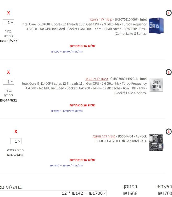

1071 ש"ח כולל משלוח בדואר ללוח טוב עם 4 תושבות זכרון ומעבד i5 . בלי מאוורר.
קישור להצעת המחיר
https://www.plonter.co.il/priceoffer_shoppingcart.tmpl?PriceOffer=268947

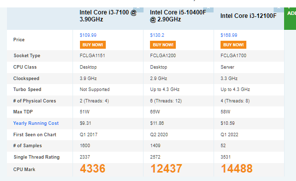

תקנה לפחות i5-10400f/i5-11400f ולוח שיש לו  לפחות אספקת מתח של 8+2 .
i5-10400f עולה 600 ש"ח בפלונטר וTMS , ללא מאוורר.
לוח שיכול להוציא מהמעבד את כל המקסימום במאמץ  עולה 500 .
ברור שעדיף ללכת על i5-12400f אבל עם לוח נורמלי זה כבר יוצא 1300 שזאת ממש חריגה מטורפת מהתקציב שלך .
זה יחסוך לך את הגיחוך של כל חצי  שנה לחפש חלקים משומשים לשדרוג  של המערכת .

כרגע יש לי איי 3 7100 אם אני אקח איי 3 10105F זה עדיין יהיה שידרוג טוב ? זה יעלה לי 630 שקל אני מתלבט אם להשקיע עוד 300 שקל בשביל 12100 ,   האיי 5 זה בכלל ליגה אבל המחיר זאת הבעיה :(

כבר עדיף להוסיף עוד 70 שקל ולקחת איי 3 תושבת 1700
את זה אני רוצה אבל המחיר זאת הבעיה :
מבחינת מחיר עלות / תועלת זאת ניראת לי הבחירה הכי טובה ביחס למה שיש לי עכשיו

אני חושב אני אלך על זה גם מבחינת מחיר וגם מבחינת ביצועים שהם פי 2 יותר טובים מאיי 3 7100 שיש לי עכשיו , בגלל שיש לי 2 ליבות אמיתיות אז לפעמים יש לאגים קצת במאמץ אני מאמין עם האיי 3 החדש יותר זה יהיה לעיתים רחוקות יותר

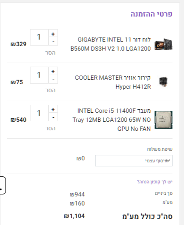

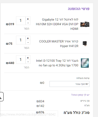

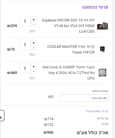

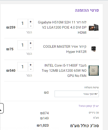

איך המפרט הזה ? הוא עומד בתקציב של ה 1000 שקל .
אני יכול לקחת לוח אם B560 אבל זה נראה לי ביזבוז כסף אני לא עושה OC ולא צריך 4 סלוטים של זכרונות וכו' וכו' ה H מתאים .

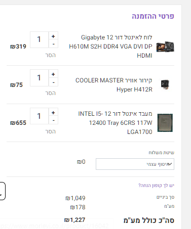

זה המפרט עם ה B560 :
