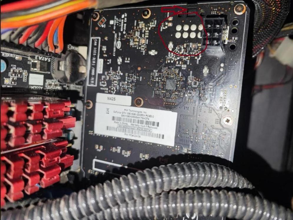

צירפתי תמונה של החיבור והדגם של הכרטיס.

אתה מסתכל על הגב של הכרטיס.
8 נקודות ההלחמה האלה הן המקום של מחבר 8 פין .
החץ מכוון למקום שבו נראה שיש  באמת קונקטור של 8 .
נראה שהחיבור של ה 6 הוא הלחמת קומבינה שמישהו עשה- אולי הכרטיס ישב בתוך מארז קטן .
תוספת - אפשר להעריך שהתבצע בכרטיס מעקף שגורם לכרטיס לחשוב שהחיבור 6 הוא חיבור 8 .
תהיה כאן התחממות של החוטים  ובעומס יש סכנה לאש.
תריץ את הכרטיס בעומס .אם החוטים של הספק חמים ברמה שאתה לא יכול געת בהם - זה לא תקין .
( החוטים שרצים אל החיבור 6 שחיברת לכרטיס )
* חייב לציין ש"המיקום" שציינתי לגבי החיבור 8  לא מסתדר עם אף תמונה של 1080 pny  מבוסס blower שאני מוצא ברשת , ברמת החיפוש של 3 דקות .

החוטים לא חמים. אבל מה אתה מציע להלחים עליו חיבור 8 פינים סטנדרטי ?
לפי דעתי אמרת דברים נכונים. בדקתי ב GPU  - Z וראיתי שבעומס בפיק רק 25 וואט מגיעים מה PCIE וכ160 וואט מגיעים
מה חיבור 6 פינים המסכן. כשבפועל הוא מיועד רק ל75WATT לכן עלולה לפרוץ שריפה בעומס.
לפיכך מה שאעשה זה הסרת חיבור ה7 פינים והלחמת חיבור 8 PIN תקני ואעדכן.
ברור לך שהמיקום של חיבור 8 שאמור להיות בכרטיס הוא בצד השני של הכרטיס ? לא היכן שתקעו את ה 6 פין .
יכול להיות שהוא קיים  אך לא נגיש ?
אם אתה מקבל רק 25 וואט אז הכרטיס כנראה לא יושב בתושבת של pci-x16 או שהיא לא מוגדרת ל x16 .
תנסה לפתור את העניין הזה קודם כל
אם יש לך את האפשרות  להחליף את החיבור חזרה ל 8 , כדאי להחליף . אתה בטוח שאתה יודע ויכול לבצע את זה ?
