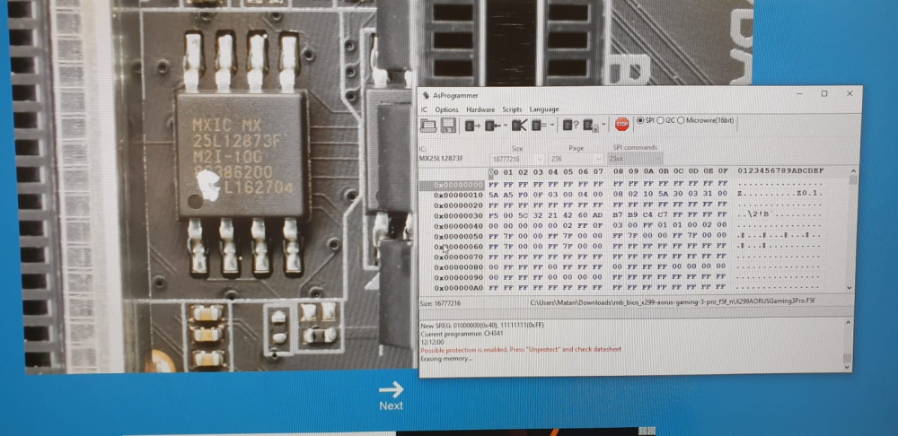

היי, שמח לעדכן שהצלחתי לעדכן את הביוס לגרסה הכי עדכנית והמחשב עלה!!!

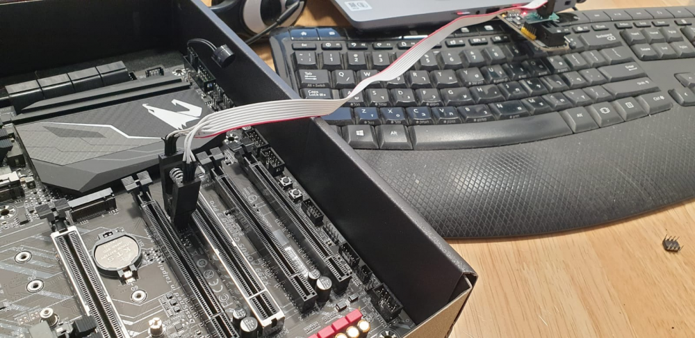

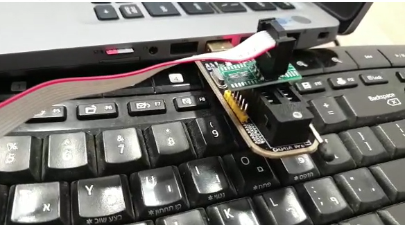

אז עשיתי את זה עם כלי ייעודי לתכנות שהזמנתי מאמזון (יש כאלו בכל מקום, פשוט הוספתי למשלוח שעשיתי)
https://www.amazon.com/dp/B07RV35D4B?psc=1&ref=ppx_yo2_dt_b_product_details
חפרתי הרבה וגם הייתי צריך לעשות התאמות פיזיות לקליפ ש"יושב" על הציפ של הביוס (כך שלא אצטרך להלחים אותו החוצה) כי הרכיב ביוס מולחם בדיוק בין 2 סלוטים ואין ממש גישה.. מרגש (-:
הכלי שהתמשתי לצריבה עצמה נקרא AsProgrammer_1.4.1
בעצם צריך להגיע למצב שכל הפינים מחוברים כראוי (היה קשה אבל וידאתי אחרי כן עם רב מודד שאני באמת נוגע)
חשוב המיקום של הפין מספר 1 (חוט אדום)
טענתי את הביוס שהורדתי מגיג'הבייט וצרבתי לביוס, כמה דקות מלחיצות ופופפפ סיים (-:
