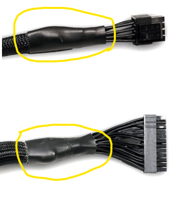

אני מעוניין להחליף את הכבלים לספק שלי RM850x 2021, הם מסורבלים להרכבה בגלל הקבלים שנמצאים על הכבלים.
האם זה יכול לפגוע בביצועים של הספק או בספק עצמו ועדיף להימנע מזה או שאין חשש?

הכוונה לאלו:
הם גדולים ומאוד מפריעים להרכבה.
וכן, אני שואל כי אני רוצה להחליף בגלל הנראות.
א' אין שם קבל.
ב' לרוב מה שמגיע עם ספק מסויים לא יתאים לספק אחר , לכל היותר לכבלים של ספק מאותה משפחה שמן הסתם יהיו זהים.
ג' להרבה מאוד ספקים יש את השרינק הזה בקצה השרוול או משהו אחר שמקשה על הכיפוף בסוף .
ד' אם אתה באמת לוקח את זה קשה הפתרון הוא למכור את הספק במלואו כמשומש ולרכוש ספק  שתוודא מראש שהוא יותר גמיש בקצה.
אבל יש גם אופציות של מאריכים , לא מכיר משהו עם פירמה שעומדת מאחורי האיכות אבל באתרים סינים יש סטים כאלה בפחות מ 50 ש"ח.

יש הרבה כבלים עם קבלים, האופנה הזאת די יורדת מהסיבה של פותח הדיון, המטרה של הקבלים זה להפחית ripple, ההפחתה די מינורית וטובה ליצרנים בעיקר עבור טבלאות של ביקורות, בספק טוב כמו זה גם בלי הקבלים הripple יהיה נמוך.

נשמע כמו גימיק דיי דבילי, הרבה יותר הגיוני לשים את הקבלים לפני היציאה מהספק(כמו שעושים גם ככה) או על לוח האם(שוב, כמו שעושים כבר גם ככה).

אם המראה לא משנה לך תזמין כבלים מאריכים, הם לא מתחברים לספק אלא לקצה של הכבל, הם הופכים את הסידור של הכבלים מאחורה למעצבן יותר, אבל שום דבר מעבר לזה.
לפי מה שקראתי ניתן להוריד את הקבלים, בעקרון לא כדאי להאריך כבלים, זה מגדיל את ההתנגדות ומוריד את המתח, גם תוספת חיבורים זה לא מומלץ, למרות שסביר שאם תוספת קטנה לא יהיו בעיות.
