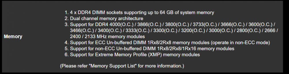

ראיתי גם שרשום באתר של GIGABITE את זה?
What is XMP?
DDR4 memory modules are available at a stock frequency of 2133MHz, but as frequency tweaking requires a considerable amount of effort and knowledge, memory vendors encode XMP profiles which can automatically modify the timings of the supported memory modules to work with your CPU and to achieve increased performance.
האם זה רלוונטי ואם אני קונה זיכרון שהוא מעל 3000 יש צורך לעשות בפעולה מיוחדת או שזה אוטומטי בוצע בזיכרון שאני קונה?

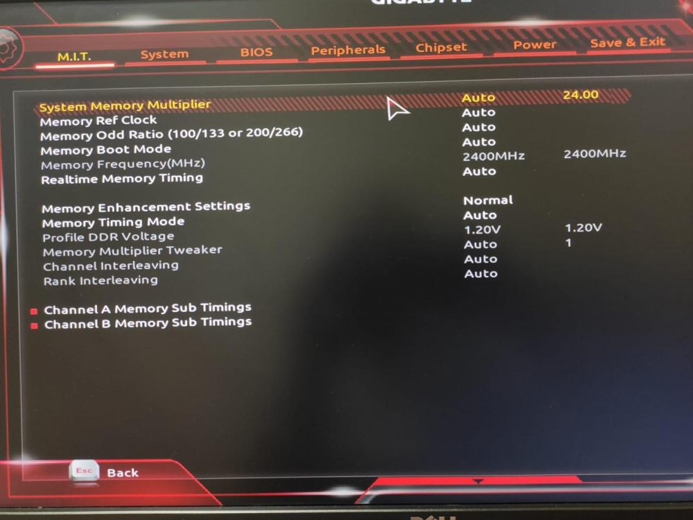

נכנסתי ל-BIOS במחשב שלי לפי מדריך שמצאתי ברשת בהתאם ללוח האם שיש לי (GIGABITE) ונראה שאין לי בכלל אפשרות ל-XMP!
לפי המדריך במסך הזה אמור להופיע ה-XMP, נראה שלא ניתן לשנות את התדירות (מסומנת באפור).
ככה שאני מבין שאני יכול להישאר רק עם זיכרון 2400.
או שה-XMP מופיע במסך רק אחרי שמוסיפים זיכרון נוסף..

היי, תודה על הפירוט וההמלצות, קודם כל חשוב לי לוודא שבכלל יש לי אפשרות לבצע XMP, אם הוא לא תומך אין טעם לרכוש זיכרון עם תדירות גבוהה יותר.
ה-XMP לא מופיע לי בביוס, קראתי בנושא ונראה שיש לי אותה בעיה כפי שהוא מתאר כאן:
https://linustechtips.com/topic/1246436-xmp-what-am-i-missing/
ככה נראים המסכים אצלי ואין שום XMP, למרות שבאתר של לוח האם רשום כי הוא כן תומך ב-XMP
https://www.gigabyte.com/il/Motherboard/Z370P-D3-rev-10#kf
*האם שדרוג של הביוס יכול לעזור? יש לי F4 וראיתי שיצאו גרסאות עד F15, האם צריך לשדרג גרסת F15?
