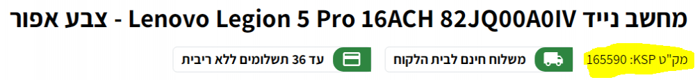

אתה יכול בינתיים לראות לנובו לגיון 5 באייבורי או ksp
כי יש להם סניפים באילת  ועוד ניידים של אסוס או msi.

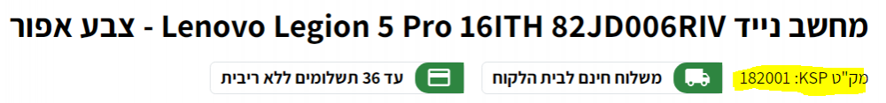

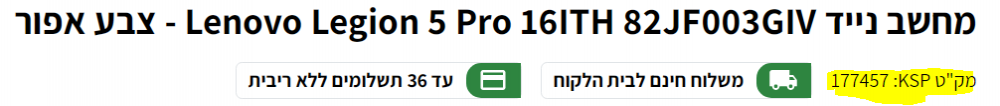

טוב, אז ככה ....
בניידים ה"כבדים" הן מבחינת חומרה ומן הסתם המשקל, יש את אלה -
עם כרטיס 3950TI  שהוא כמעט כמו 3060 , אם כי זה במשחקים.
בווידיאו יש לו 2 גיגה פחות. מנגד, היי, אתה בסך הכל לומד, לא מתפרנס ...
כל השאר עם 3060 -
זה, עפ 32 גיגה זיכרון, אבל מעבד דור אחד אחורה -
זה כבר עם מעבד AMD  -
תסתכל  על המחירים באילת, זה קצת ירכך את המכה...

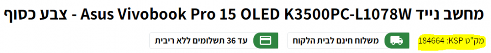

ואפילו זה -
אמנם עם כרטיס מסך הכי חלש מכל השארף אבל עדיין ....
שלושת הניידים האלה  של ASUS  באים עם מסך OLED,
כמו אלה של הטלוויזיות, דבר שמצריך טיפול מיוחד וזהירות
מסוימת בהפעלה השוטפת של הנייד.
