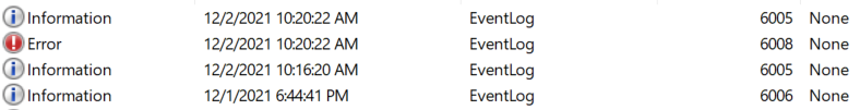

שלום חברים, אתמול כשסיימתי את העבודה כיביתי את המחשב הנייד והיום כשבאתי להדליק בבוקר המחשב עבד מספר דקות עד לכיבוי פתאומי.
בהדלקה מחדש ראיתי שהסוללה על 0% (בזמן טעינה מחדש).
בדקתי ב-Event Viewer וסך הכל נראה תקין
המחשב נכבה מסודר יום לפני אבל איבד את כל הבטריה בלילה
6006 כיבוי מסודר בשעה שש בערב, הדלקה בעשר בבוקר, כיבוי פתאומי לאחר מספר דקות ואז הדלקה נקיה לאחר עוד מספר דקות.
זה קורה לי כבר פעם שניה.
יש משהו שאפשר לעשות?

כן כיבוי מלא. ה-Event Viewer שבתמונה שצירפתי מציינת זאת.
המחשב היה כל הלילה בתיק בלי ששום דבר מחובר אליו.
