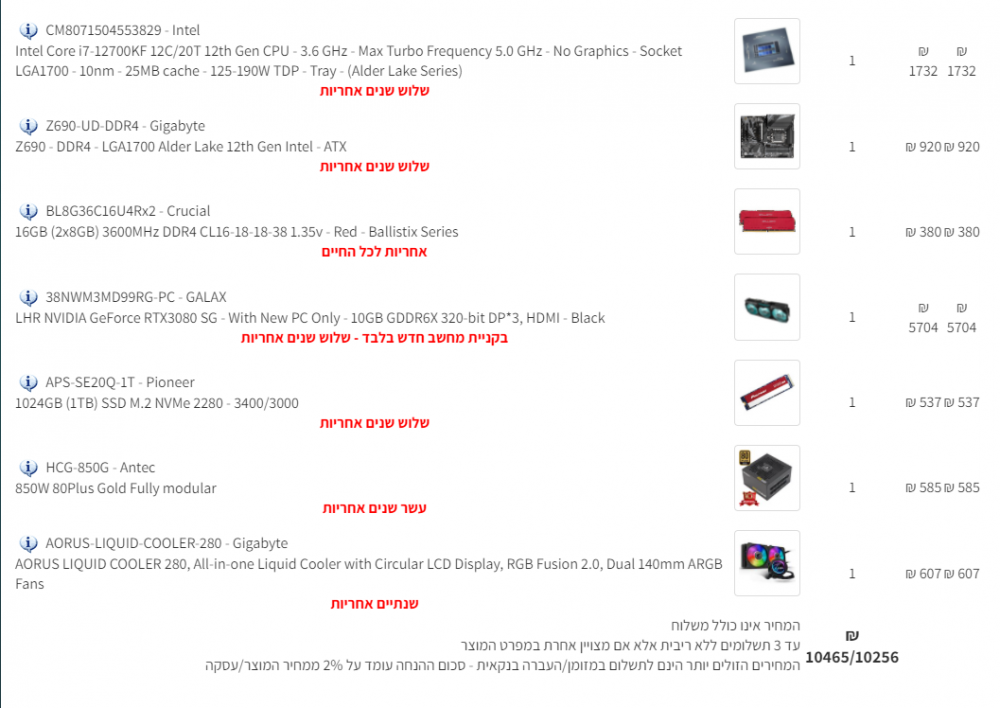

צריך עזרה בבניית מפרט למחשב גיימינג ~ 12K
12000, אפשרי לחרוג אם באמת שווה.
 גיימינג (חדשים, SHOOTERS בעיקר..), סרטים\סדרות, עבודה משרדית (הרבה טאבים בכרום פתוחים).

מעוניין במחשב קצה כמה שאפשר בתקציב, שכולל i7-12700KF ו - RTX3080.

המפרט ללא מארז, תמצא משהו שמתאים לך, אבל אני כבר אומר לך שמארז בלי זרימת אוויר ממש טובה יגרום להרבה רעש, ה3080 וה12700 מייצרים הרבה חום ובלי זרימת אוויר טובה הקירור יעבוד קשה(אתה גם כמובן יכול להוריד את כמות החשמל שהם יקחו ואז כמובן שהם יהיו קרירים יותר).
בפלונטר(ובארץ בכלל כרגע) אין כמעט שום קירור תואם לLGA1700 אז או שתשאר עם הקירור של גיגהבייט או שתחכה קצת או שתזמין מחו"ל(לא יודע כמה רלוונטי).

תודה על המענה, כמה שאלות:
1) יש איזה מארז שאתה ממליץ מפלונטר שיתאים ויהיה עם זרימת אוויר טובה?
2) כרטיס מסך - כמה "קריטי" זה בין זה לבין אחד עם 12GB, או גרסת TI לדוגמא?
3) זיכרון - לא מומלץ כבר 2 סטיקים של 16?
4) לא הבנתי, הקירור של גיגה ביט שצירפת, לא יתאים?

1) אני אישית מאד אוהב את הNX800 של אנטק כי הוא מגיע עם מאוררים טובים מספיק בברירת המחדל שלו והוא יחסית זול.
2) לא קריטי בכלל ולא שווה את ה2000 שקל הפרש לדעתי(לי אישית יש את ה3080TI אבל זה רק כי הצלחתי להשיג אותו בפחות ממה שיכולתי למכור את ה3080 שהיה לי).
3) לא, אבל תמיד אפשר להוסיף מאוחר יותר.
4) הוא מתאים, אבל הוא גם יקר.

בדקתי באמאזון, אפשרי וכדאי להביא את זה? הבדל בטמפ'?
Noctua NH-U12S או NOCTUA-NH-U12A
ואת זה לתאימות Noctua-NM-i17xx-MP78
תאימות לפי האתר שלהם (ללחוץ על החץ הכחול)
תודה

אתה יכול לקנות noctua, אבל אם שקט חשוב הייתי משקיע עוד קצת והולך על הD15 אבל בפלונטר הם לא נותנים להוסיף למפרט עדיין

טוב אז נראה לי אוותר על פלונטר (שכבר 2 מחשבים קניתי מהם בעבר) ואלך עם startpc שנתת, נראה שיש להם הרבה יותר מגוון.
ובכל מקרה אם אלך על NH-D15  מSTARTPC אצטרך להביא מאמזון את המתאם ולהרכיב לבד לא? מקווה שזה לא מסובך מדי
ואני נראה לי נסגר על הכיוון הזה, תיקונים אחרונים?
•    intel 12 Core i7 12700K 2.7Ghz-5.0Ghz Alder Lake S1200 BOX
•    Noctua NH-D15
•    Gigabyte Z690 UD DDR4 Lga1700
•    Corsair Vengeance PRO 32G (2x16G) DDR4 3200Mhz CL16 RGB BLACK
•    ASUS GeForce RTX3080 10G Up To 1740Mhz TUF GAMING
•    Samsung SSD 1T 970 EVO M.2 NVMe Read 3,400MB/s Write 2,500MB/s
•    GIGABYTE AORUS 850W 80+ GOLD MODULAR - 10 YEAR Warranty
•    Antec NX800
+אצרף את הכוננים שיש לי היום, עוד חצי טרה SSD ועוד טרה HDD
תודה
אין שום בעיה עם פלונטר, הם פשוט לא שמו במערכת שלהם את האפשרות להוסיף את הקירורים של נוקטואה לתושבת LGA1700 וממה שראיתי אין צורך לקנות כלום מאמזון ופשוט צריך למלא את הפרטים באתר של נוקטואה כדי לקבל bracket מתאים.
https://noctua.at/en/intel-lga1700-all-you-need-to-know
רק כמה הערות: אין באמת הבדל בין ה12600 ל12700 ברוב השימושים, אתה יכול להשיג זיכרון טוב יותר וזול יותר מחו"ל וזה בדיחה להרכיב את זה(וגם אם יש בעיה לשלוח זיכרון בדואר זה גרושים) וכנ"ל לגבי הSSD המאד יקר שלקחת שאפשר להשיג 1T NVME באזור ה200 שקל מאמזון.
