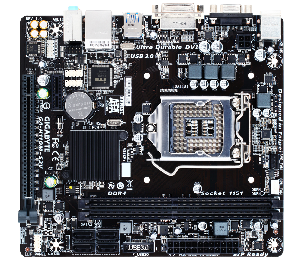

תוכל לפרט בדיוק באיזה לוח אם מדובר?
GA-H110M-S2V

נראה שהלוח הזה לא תומך XMP ולכן אין טעם להתקין זיכרונות של יותר מ-2400
גם 2666 לא יעבוד ?

לא קשור. יש צ'יפ על הזיכרונות שנקרא SPD עליו שמורים פרופילים של הגדרות לכל תדר.
אם XMP לא מופעל בביוס הלוח אם מפעיל את הזיכרון על הגדרות ברירת מחדל ל-DDR4 שזה מהירות 2133MHZ
