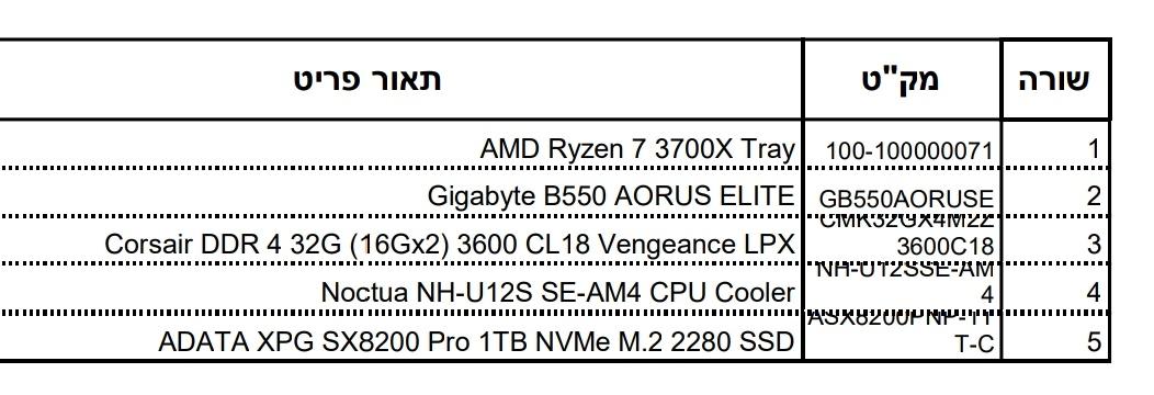

שאר המערכת בתמונה המצורפת.
במידה ואני בוחר לא לשדרג ספק האם קיים סיכון לשאר רכיבי המערכת?
