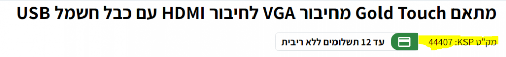

אני מעונין לקנות כבל המחבר את המחשב עם יציאת VGA, למסך שבו יש רק כניסת HDMI
המוכר מזהיר עם סימני קריאה -
!!!!!!!!!! אתה צריך לקנות את מפענח בעצמך, או המכשיר מגיע עם מפענח.אחרת כבל זה לא יעבוד!!!!!!!!!!!!!!!!!!!!!!
אני באמת צריך מפענח - ממחשב למסך? ואם כן - מה זה?

אכן בין יציאת VGA לכניסת HDMI חייבים ממיר (מפענח+מקודד) אקטיבי, כי האותות לא תואמים בשום צורה.
הכבל הזה הוא כנראה רמייה. הוא לא יכול לעבוד עם שום מפענח, כי את המפענח צריך לשים באמצע הכבל.
(הסתייגות - יכול להיות שיש מוצר / מוצרים מאוד ספציפיים שמעבירים "פייק VGA" על פינים של HDMI או "פייק HDMI" על פינים של VGA, ואז הם יכולים לעבוד עם כבל כזה. לא מכיר כאלה.
הודעת האזהרה הזו נועדה לגרום לכך שכשזה לא יעבוד לך, אז במקום להאשים את המוכר הרמאי שמוכר מוצר שלא יכול לעבוד בהגדרה, תאשים את עצמך.
עצה שלי: תחפש מוצר אחר. ממיר, כלומר converter.

בבקשה -
https://www.ivory.co.il/catalog.php?id=20253
או ב - KSP

האם זה נראה בסדר?
להיראות זה נראה בסדר.....
השאלה מה קורה שם באמת ....
בכל זאת, עלי ....
