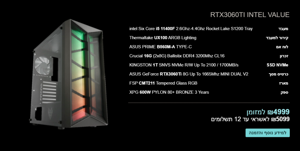

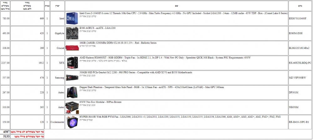

נייח Gaming שיעבוד ב 1080P עם 144Hz, תקציב כ- 5000 ש"ח
מה דעתכם? האם לשדרג קצת את המעבד?
מחשב משחקים ב 1080P 144Hz.

יש לי 3 שאלות:
1.האם לא צריך לוח ATX בשביל כרטיס כזה?
2.האם לקנות למחשב כזה מסך 1080P או 2K? (בעיקר לפורטנייט)
3.לא עדיף לקנות דיסק PCIE 4.0?
1. לא.
2. זה עניין של העדפה אישית, אני אישית הייתי הולך על 1440P.
3. לדעתי לא, זה בזבוז כסף שלא ישפיע כמעט בכלל על הביצועים של המחשב.
למה העדפה אישית? כל אחד יעדיף רזולוציה גבוהה יותר, השאלה אם הכרטיס יעמוד בזה.
בנוסף, נאמר לי שהכרטיס מסך הזה שווה ערך ל 6600xt שעולה 500 ש"ח פחות. האם זה נכון? זה קשור לזה שבמפרט פה הכרטיס הוא "מיני" ולא רגיל?
ציטוט של yaniv15
למה העדפה אישית? כל אחד יעדיף רזולוציה גבוהה יותר, השאלה אם הכרטיס יעמוד בזה. חלק מהאנשים מעדיפים קצב ריענון מהיר יותר על רזולוציה נמוכה יותר(שחקני FPS E-sports כמו סיג' וCS)
בנוסף, נאמר לי שהכרטיס מסך הזה שווה ערך ל 6600xt שעולה 500 ש"ח פחות. האם זה נכון? זה קשור לזה שבמפרט פה הכרטיס הוא "מיני" ולא רגיל? לא קרוב אפילו, ה3060TI משמעותית חזק יותר.
נערך על-ידי Moon-Mage
הבנתי, אך מה לגבי ה"מיני"? זה לא אומר שהכרטיס יותר חלש?
יש גם אחרים:
דבר אחרון, אמרו לי שכרטיס בגדלים האלו (לא מיני) מצריכים לוח אם ומארז ATX כדי לא להיחנק. אתה מסכים עם זה או שגם matx יהיה בסדר גמור?
אין תמיד קשר בין גודל המארז לזרימת האוויר, זה תלוי במארז הספציפי, אם אתה רוצה אתה יכול לבקש מהם להחליף מארז לnx410 בכל מקרה.
הmini אומר שהוא קטן יותר, לאו דווקא חלש יותר, אבל יכול להרעיש טיפה יותר שחם.
בכל מקרה נראה שהם הפסיקו לשווק את המחשב הזה(אלא אם דיברת איתם כבר) ועכשיו מחשב עם 3060TI משמעותית יותר יקר שם.
