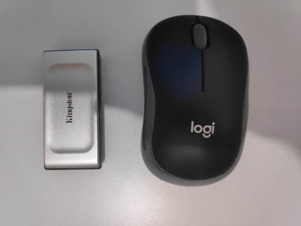

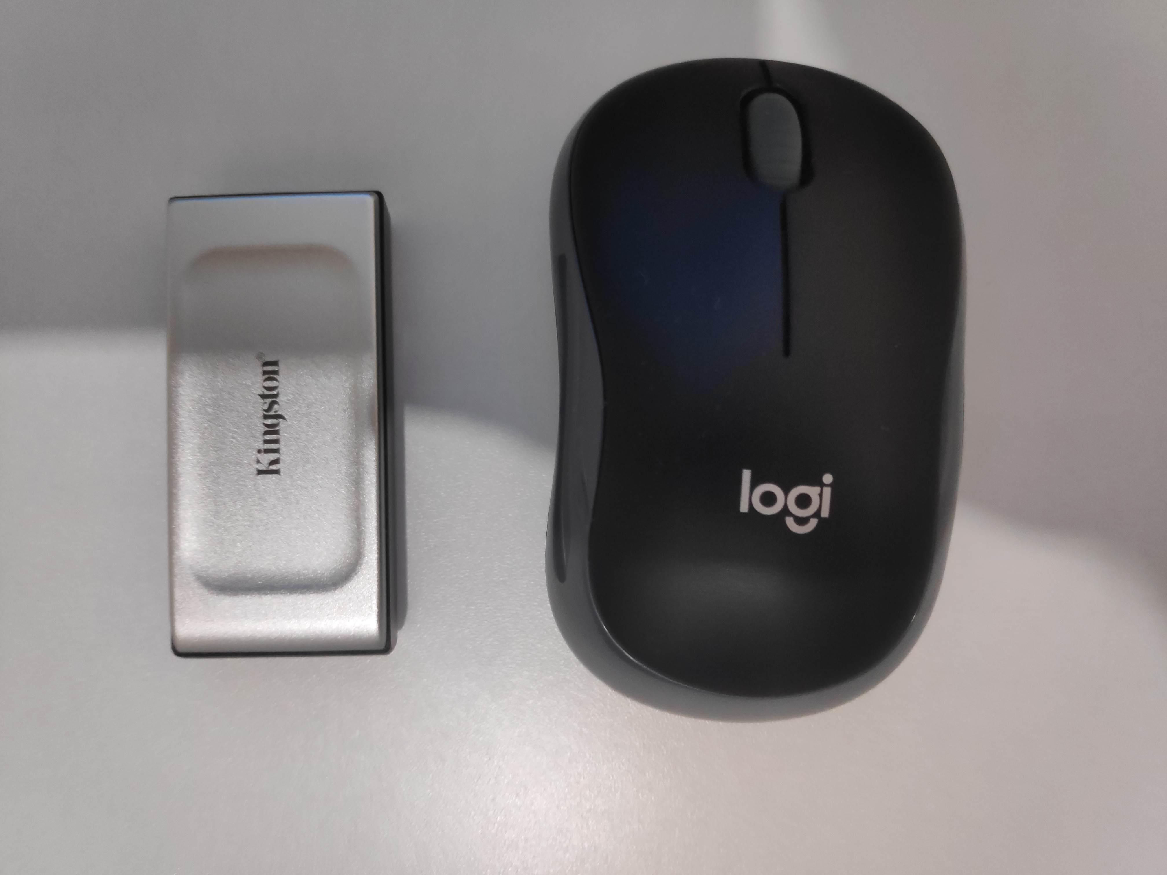

אני אצרף כמה תמונות.
אחת עם גודל הכונן - הכונן ממש ממש קטן. יש עוד איזה שרוול שאמור להתלבש עליו (כנראה להגן מפני מים או אבק או לא יודע מה).
