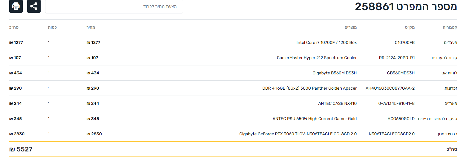

אני חושב שב5500 הייתי מעדיף לקנות את זה :
בעיקר מכיוון שתמיד אפשר לשדרג ולהחליף במידת הצורך וכנראה שזה גם יהיה משמעותית שקט ו\או יציב יותר.
עריכה: ראיתי שפספתי את האיחסון, אז אפשר רק ב6000 עם המפרט הזה
