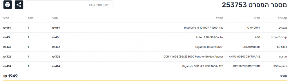

הזיכרון הקיים שלך איטי מאד אז לא הייתי משאיר אותו, המפרט הזה יוציא את המקסימום מהכרטיס מסך הזה וישאיר לך כסף בכיס לשדרוג בעתיד.

בקירור למעבד בחרת בהכי זול שיש באתר. אין צורך ביותר מזה? ובכלל מה מערכות קירור אחרות מוסיפות שהמחיר שלהם עולה?
ולגבי זיכרון, למה 3000? לא 3200 או 3600?
לא ידועות לי שום בעיות עם B560.
המעבד הזה לא צורך כמעט שום חשמל ולכן לא צריך קירור יותר טוב, קירור טוב יותר לא ייתן לך כלום מבחינת ביצועים, אולי יהיה שקט יותר, אבל גם זה לא בטוח.
אתה יכול להשקיע עוד בזיכרון אם אתה רוצה ותראה שיפור קל בביצועים.

אני מצאתי עמוד מפרטים מומלצים פה, ושם ממליצים לוח asus prime b460m-a . או שזה לא הכי מעודכן והb560 עדיף עליו?
זה מאד לא מעודכן והB560 עדיף משמעותית(הB460 מגביל את המהירות הזיכרון מלאכותית)

אז יש עוד הצעות במקום ה 560?
הוידאו הזה רק רלוונטי רק למעבדים שצורכים הרבה חשמל ולא מעבד כמו ה-10400f, בכל מקרה אותן בעיות בדיוק היו עם לוחות 460 פשוט אף אחד לא בדק ועשה על זה וידאו.
אם אתה חושב שבעתיד תרצה לשדרג רק מעבד בלי להחליף לוח אז תצרך לקנות לוח יקר יותר בעל מערכת אספקת חשמל מתאימה, לוח Z590 פשוט או B560 מדגם יקר יותר. בדרך כלל לא משתלם להוציא עוד כמה מאות שקלים רק בשביל יכולת שדרוג שרוב הסיכויים שלעולם לא תשתמש בה.
הבנתי, תודה. אני כנראה אלך אז על המפרט שהוצע לי כאן. אם למישהו  יש עוד הצעות או תיקונים אני אשמח. אני אלך לקנות בשישי כנראה את כל החלקים, עד אז אני פתוח להצעות.
