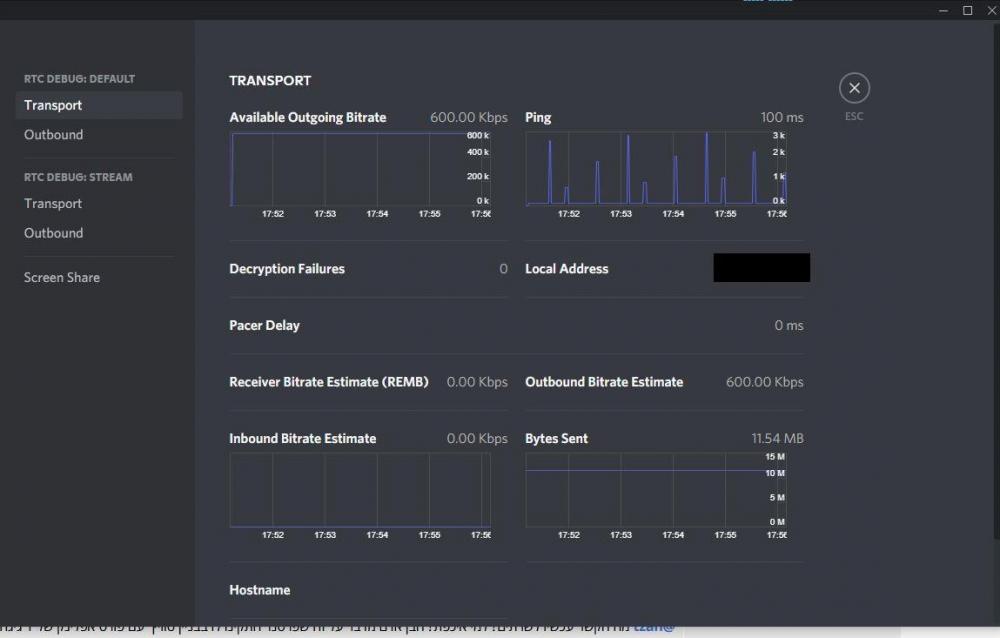

מישהו נתקל בבעיה הזאת ?
בתמיכה טכנית זורקים הכל על הראוטר הפרטי כי זה הדרך הכי קלה, לפני יומיים בבזק הפינגים היו בין 55-110 ובדר"כ 65 לאירופה.
יש לציין שבבדיקת מהירות רגילה הכל סבבה הפינג 2 והמהירות 450-500 התחלתי להבחין בזה בפתיחת אתרים שלוקח יותר זמן מבזק ולאחר מספר בדיקות אני רואה שלא ניתן גם לדבר בדיסקוד אז פתחתי את ה DEBUG מאתר שגיאות ולתדהמתי אני רואה פינג 4K ....מצורפת תמונה.
למישהו יש עצה מה זה יכול להיות , ממה זה נובע, איך להתמודד מול הקקות בתמיכה טכנית ?
אני על פייבר של פרטנר. ציין את הכתובת בחו"ל אליה אתה מבצע פינג ואבדוק איך זה נראה אצלי

שרת דיסקורד  EU
eu-central4941
צריך ללחוץ על החיבור VOICE CONNECTED ולהכנס ל DEBUG

גם אני סובל מפינגים לא יציבים אצל פרטנר. בזמן משחק זה נע בין 70 ל 120.
לפני זה הייתי ב100 מגה אצל סלקם על גבי תשתית בזק והיה הרבה יותר טוב.

לא מבין מה שכתבת. לצורך ביצוע פינג, ספק את כתובת ה-ip או כתובת ה- web, כלומר ה- url של היעד
כנראה שהבעיה נובעת מהספקית ולאו דווקא מהתקשורת, תנסה לעבור ספק.
