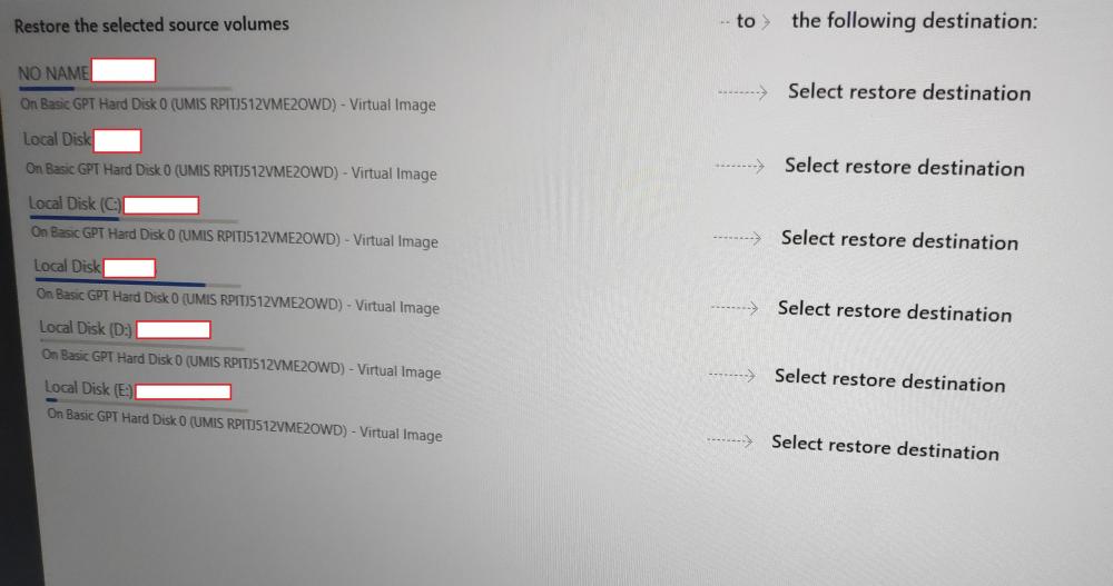

משתמש כרגע בפרגון. אני מדי פעם אאלץ לעשות שינוי בגודל של המחיצות ונראה שבמצב כזה פרגון לא עובדת כמו שצריך (ניסיתי למחוק את המחיצות החדשות ולהחזיר את המחיצה המקורית לגודלה המקורי וזה לא עבד.

אני ביצעתי את השינוי בעצמי (shrink). כשאני רוצה להעלות את הגיבוי, אני לא יכול כי פרגון רוצה להעלות כונן מסוים לכונן באותו הגודל.
ניסיתי למצוא את כל התוספות שביצעתי ולהחזיר את הכונן לגודלו המקורי אבל עדיין פרגון לא מזהה.
ניסיתי להגדיר לפרגון את הכוננים באופן ידני והצלחתי להעלות את הגיבוי ואז ניסיתי שוב להעלות את אותו גיבוי כדי לראות האם כל הכוננים חזרו לעצמם ואוכל לחזור בקלות לכל אחד מהגיבויים. עדיין פרגון לא מצליח למצוא אותם אוטומטית.
בינתיים התקנתי מחדש את הוינדאוס ואז התקנתי פרגון ואז הוא זיהה את כל הגיבויים אבל זו דרך שלוקחת יותר מדי זמן.
לכן אני מחפש תוכנה שיכולה להחזיר אותי אחורה כאשר היו מחיצות בגודל שונה מהמחיצות כרגע (יש כרגע שתי מערכות הפעלה ואני רוצה לחזור לאחת כשארצה)

תוכנה לניהול גיבויים, אבל אחת שמסוגלת להתמודד עם שינויים במחיצות (כלומר המחיצות מחולקות בצורה מסויימת לפני הגיבוי ובצורה אחרת אחרי הגיבוי).

מצב לפני הגיבוי - נניח לצורך הדוגמה, כונן אחד של 100. ביצעתי גיבוי.
מצב אחרי הגיבוי - נניח כונן אחד 40, כונן שני 40, כונן שלישי 20.
כשאני בא לעלות את הגיבוי בפרגון, הוא רושם לי, יש לך כונן של 100, תפנה אותי לכונן של 100 שקיים כרגע כדי שאעלה לשם את הגיבוי. מכיוון שאין לי כונן כזה, אני לא יכול להעלות את הגיבוי. האם באקרוניס התוכנה לא מתייחסת לזה שיש עכשיו שלושה כוננים קטנים ומסוגלת להתחשב בגודל הכולל שלהם?
אני מצרף תמונות כדי להסביר למה התכוונתי. תמונה 1- כשאני רוצה לחזור למערכת הפעלה אחת. כמו שניתן לראות התוכנה לא מזהה את הכוננים בצד ימין כי הם בגודל אחר.

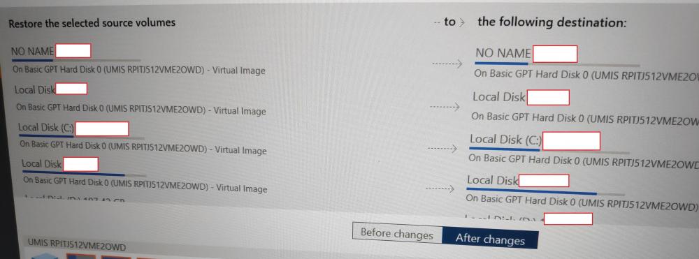

בתמונה מספר 2 - ביצעתי גיבוי אחרי התקנת מערכת ההפעלה השניה, ושם התוכנה כן מזהה את הכוננים כי הם באותו גודל.

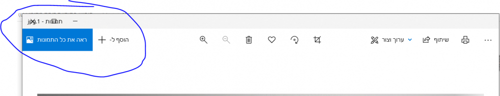

שאלה קטנה שלא קשורה לנושא - מישהו יודע איך לפתור את הבעיה שהשם של התמונה מופיע היכן שמופיע לחצן האיקס (תמונה 3). זה לא היה ככה בעבר.

אין לך 3 כוננים קטנים, אלא כונן אחד גדול שחילקת אותו למחיצות, נכון? אקרוניס יכול לדרוס את כל המחיצות שלך ולבנות את מבנה הכונן כפי שהיה לפני הגיבוי. מן הסתם הוא לא ייעשה את זה בלי לשאול אותך שזה באמת מה שאתה רוצה.
אם, לעומת זאת, מה שאתה רוצה הוא לשחזר מחיצה של 100 גיגה לתוך מחיצה בודדת של 40, אז זה אפשרי רק אם בגיבוי המקורי השטח הכולל בשימוש היה פחות מ40.
ביצעתי shrink (פעם ראשונה שאני עושה את זה) ואז בהתקנה של אובנוטו לקחתי את החלק שהוגדר ב-shrink ופיצלתי אותו לכמה חלקים.
כשאני נכנס לוינדאוס ומסתכל על הכוכנים, אני לא רואה את החלק שבוצע עליו shrink.
נראה לי שאני אוריד ואנסה את זה. זה כנראה יהיה הפתרון הכי מהיר (אני רק מקווה שלא יקרה מצב כמו עם פרגון, שאני אצטרך להתקין וינדאוס מחדש ומשם להעלות את הגיבוי).
