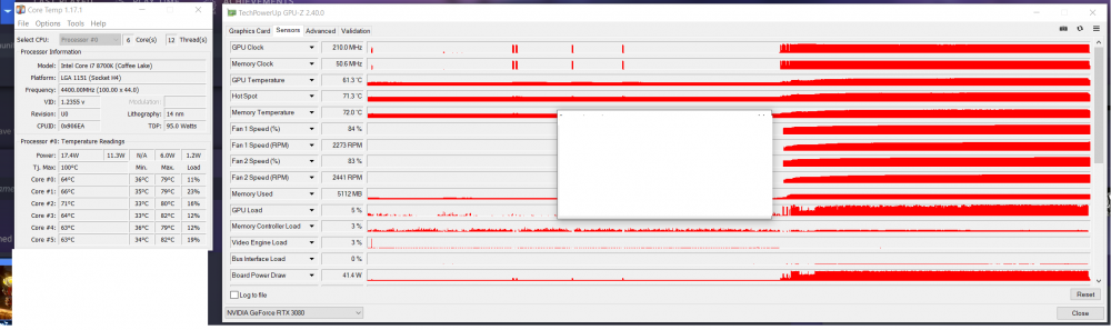

שמתי לב שבעת שאני משחק בימי קיץ אלו (אם זה קשור), הטמפרטורות הם:
כרטיס מסך: GPU מגיע ל 73 מעלות, טמפ של הזכרון כרטיס מסך מגיעה ל 82 מעלות (טווח במנוחה למאמץ הוא 45-75)
מעבד: טווח של 37-88 מעלות, זה לא המון להגיע ל 88 במעבד?
בנוסף המאווררים של הכרטיס מסך מגיע ל 80 אחוז ניצול סביב 2200RPM
האם יש כאן בעיות ?
הערה: ללא מאמץ, מעבד בטמפ של 37 מעלות וכרטיס מסך ב 45 מעלות).
תודה לכם חברים.

88 למעבד בלי שום OC ועם צלע קירור כזאת זה המון . אפילו עם צלע קירור מקורית של אינטל זה נשמע לי הרבה.
לגבי כרטיס המסך  73 נשמע לי סביר וקראתי ברשת שלגיגהבייט בדור האחרון יש בעיות עם פיזור חום לזכרונות  אבל 82 זה לא נורא.
אני מניח שהמחשב נקי  מאבק וכו' .
אני מניח ששמת יד מאחורה בשביל להרגיש שגם יוצא אוויר חם מהמחשב .
במצב כזה אתה נשאר עם גריז טרמי יבש בין הצלע למעבד

שלום לכם, החזירו לי תשובה, בדקו את המחשב החליפו משחה טרמית, הבעיה לא קשורה ל CPU , אלא לכרטיס החדש שמחמם שם הכל.
הם עדיין ממשיכים לבדוק, אבל הם ממליצים לי:
1. להחליף לקירור מים לטובת פינוי מקום במארז ופחות אויר חם שנתקע במארז.
או
2. להחליף מארז, גדול ומאוורר יותר.
מה דעתכם?
הכרטיס הקודם שהיה לי, 1080TI היה מגיע במאמץ ל 68 , עכשיו בחדש 3080 באמת יש הפרש - מגיע ל 72 מעלות בערך ו 82 לזכרון ,  הכרטיס נראה תקין אותם טמפ גם ב REVIEWS 3080.
נערך על-ידי --Shadow--

הטמפ' שאתה מקבל הן של מעבד שעובד ב OC .   הן גבוהות מאוד אבל הן לא יגרמו לכיבוי.
אני מקווה ש88 זה מה שאתה מגיע אליו במאמץ 100% של מעבד ולא בזמן משחק ( כי בדיקות סנטטיות מאמצות את המעבד באופן מוגזם ).
שיבדקו את כיוון המאווררים.  אם הכל מכוון טוב אז נראה לי פשוט  תרד מזה .
