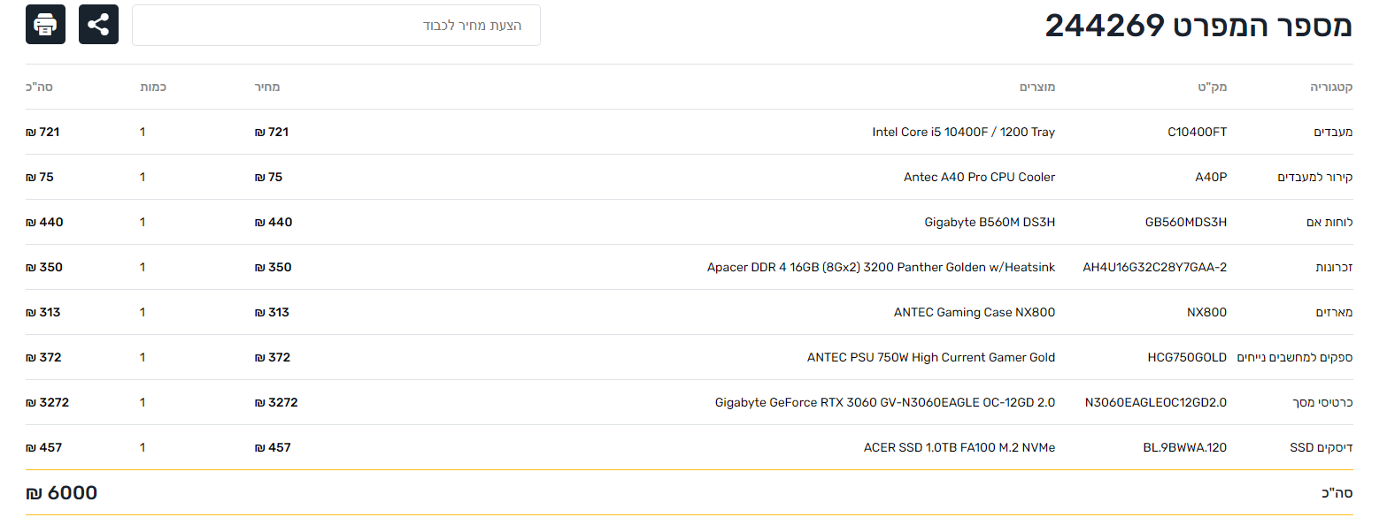

יש אורות במארז אבל יש כפתור על המארז שמכבה אותם.
מחירי כרטיס המסך עכשיו פסיכיים אז זה כל מה שאפשר להוציא אם אתה תרצה גם לשחק איתו.
https://tms.co.il/244269
ציטוט של Moon-Mage
