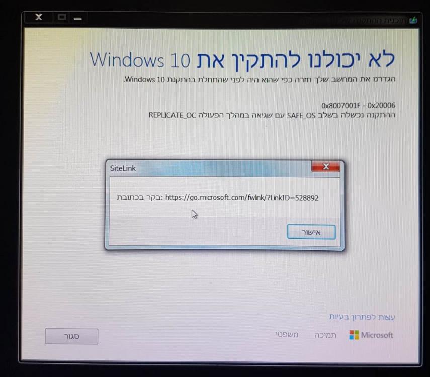

שלום, יש לי מחשב שמריץ Windows 7 Pro והחלטתי שהגיע הזמן לשדרג אותו סוף סוף ל-Windows 10.
אז הבנתי שעוד יש אפשרות תקפה של שדרוג חינמי לווינדווס 10, לבעלי מפתח מוצר של ווינדווס 7- בעזרת הכלי ליצירת המדיה של מיקרוסופט (https://www.microsoft.com/he-il/software-download/windows10). אבל לצערי בכל פעם שאני מנסה לשדרג את המחשב שלי, קורה אותו הדבר: הוא מגיע לשלב שהוא כותב מתקין עדכונים, וכאשר הוא מגיע לבערך 15% המחשב מופעל מחדש ולאחר ההפעלה יש כיתוב 'מנסה לשחזר את ההתקנה' ואחריו 'מבטל את השינויים במחשב שלך', ואז אני מקבל את הודעת השגיאה (מצורף צילום). ניסיתי לעדכן את המחשב כ7 פעמים ללא הצלחה 😩.
הודעת השגיאה: 0x8007001F - 0x20006
ההתקנה נכשלה בשלב SAFE_OS עם שגיאה במהלך הפעולה REPLICATE_OC
תיקונים שכבר ניסיתי לעשות ע"פ מדריכים שמצאתי באינטרנט:
  • ניקוי התיקייה Catroot2 והתיקייה SoftwareDistribution
  • להפוך חלק מהדרייברים ללא זמינים (USB root hub, בקרי קול וידאו ומשחק, התקני דימות, וכרטיס המסך)
  • להריץ דרך הקונסול: DSIM
  • סריקת SFC
  • הפעלת פותר הבעיות של windows update
  • ניתוק כבל האינטרנט
  • ניתוק כל המכשירים שמחוברים למחשב ולא חיוניים.
  • הסרת ההתקנה של האנטי-וירוס
  • הרצת ניקוי דיסק
אני אובד עצות. אשמח לעזרה.

גבה את החומר ותעשה התקנה נקיהשל 10. אחרי ההתקנה תאקטב עם המפתח של 7.
יש לי על כונן D בערך 800 מגה בייט, אני מעדיף לא לקנות כונן בינתיים.
אפשר לנסות לפתור את זה בדרך אחרת?

קודם כל כן, אתה יכול לבצע התקנה נקיה של 10 עם מפתח של 7 (למרות שלא עבר שדרוג) והמערכת תתאקטב תקין.
עשיתי את זה עשרות פעמים בעבודה הקודמת שלי.
רק תשים לב להתקין את הגירסא המתאימה בהתאם לרישיון שלך (Home/Pro).
לגבי החומר שיש לך, דווקא בגלל שהוא על כונן D אתה יכול לבצע פירמוט רק לכונן C בזמן תהליך ההתקנה של ווינדוס וככה לשמור על החומר.
כמובן שיש לעשות גיבוי לפני כן וגם באופן קבוע בלי קשר לתהליך הזה.
וגם אני ממליץ בחום לבצע התקנה נקיה, אתה תשרוף המון זמן על ניסיון לתקן את השגיאה וגם אם תצליח בסוף עדיין עדיף לקבל מערכת נקייה מאשר מערכת שעברה הרבה עדכונים/פאטצ'ים.
