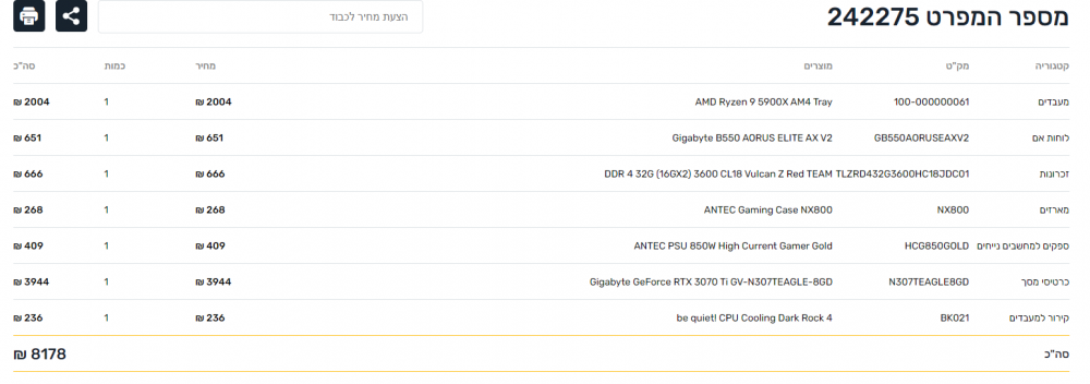

מחשב נייח לגרפיקה ב- Prime Day
אני צריך לקנות מחשב נייח לעבודה בגרפיקה, חשבתי אולי יהיה מציאות באמזון ב- Prime Day הממשמש ובא..
אשמח לעזרה בשביל לבנות את המפרט,
הצרכים שלי, הם עבודה בתוכנות אדובי פוטושופ ואילוסטרייטר,
חשבתי על מעבד AMD Ryzen 7 5800X  מספיק?
והלאה איזה לוח אם מומלץ, וקירור, ספק, וכרטיס מסך?
תודה רבה רבה

לא בדיוק ברור מה התקציב שלך
לא, לא !
הלכת רחוק מידי.
זה בסך הכל 2D.
5800  וכרטיס 1660 סופר זה מעל ומעבר....

אין לי תקרה,
אבל הצרכים שלי לא גבוהים, עריכה גרפית בתוכנות פוטושופ ואילוסטרייטור,
ציטוט של A-10
לא, לא !
הלכת רחוק מידי.
זה בסך הכל 2D.
והלוח גם מוגזם?
לא ממש, אבל הוא עם וייפיי אז אם אתה לא צריך אפשר לקחת לוח זול יותר.
האם יש סיכוי שתעבוד עם תוכנות תלת מימד בעתיד? אם כן אז הייתי משאיר כרטיס מסך רציני(אפשר לרדת ל3060 במשמעותית פחות אם ה3070TI יקר מדי) אם לא אז אתה יכול לרדת בכרטיס בהרבה.
עריכה: לא שמתי לב אבל אין שם איכסון, הייתי לוקח 1T NVME SSD במינימום ולפי הצרכים שלך.
אין לי צורך בוויפי, איזה דגם ללא וויפי מתאים?
אני לא רואה את עצמי בתלת ממד בעתיד, איזה כרטיס מומלץ?
