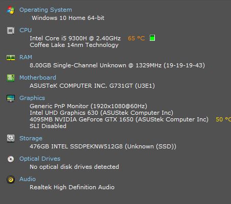

מצרף גם את הפירוט של המחשב והמערכת:
המחשב עצמו זה asus rog strix G נקנה לפני כשנתיים.
האם מדובר בגסיסה של כרטיס המסך . GPU?

אני רואה שיש לך גם כרטיס מסך מובנה. נסה להסיר  את כרטיס המסך של אנוידיה ולהשתמש בו לכמה ימים. תשווה ותראה אם עדיין יש את הבעיה או שלא. אם עדיין יש, אולי זה הזכרון.

היי, תודה על המענה, הפכתי את הכרטיס מסך של אנוידיה ללא זמין והמחשב עדיין קרס, הפעם מתזוזה של המחשב בלבד. הכוונה לRAM?

אולי יש לך סדקים בלוח האם או בעיה ברכיב זיכרון של הכרטיס מסך.
אני לא יודע אם יש לך אפשרות בביוס להפעיל רק את הכרטיס מסך המובנה במעבד במקום הייעודי של נבידיה.
או להיכנס לתוכנת overclock ולהנמיך את תדר הזיכרון של הכרטיס מסך.
עוד דבר שאפשר לבדוק זה להיכנס להגדרות של הכרטיס מסך ולהפעיל פרופיל צריכת חשמל. מה שיכול להפחית את התדר.

הכוונה היא להוציא אותו פיסית ולנתק אותו מהמארז. לא רק להפוך אותו ללא זמין. נסה את זה.
אם הקריסה קורית בגלל תזוזה, כנראה יש לך רכיב משוחרר במחשב. אתה צריך לוודא שהכול מחוזק. לוח האם יושב ומחוזק בלפחות ארבעה ברגים למארז, המעבד יושב כמו שצריך והקירור שלו מחוזק אליו בצורה מסודרת (עם משחה תרמית), כרטיסוני הזכרון יושבים ונעולים במקום שלהם, וכל הכוננים והחיבורים שלהם מחוזקים.

הבנתי. אז אפשר לבדוק את מה שאפשר. זכרונות, דיסקים, כרטיסים (כמו למשל כרטיס ה-WIFI) וכדומה.
@Raphael Rabinovich - נסה - הוצא את רכיב הזכרון מהסלוט והעבר אותו לסלוט השני.
אם אפשר צילום של המחשב לאחר הפתיחה של המכסה.

היי, ממש ממש תודה ענקית, החלפתי את הסלוט של הראם וכרגע זה לא קורס יותר.
