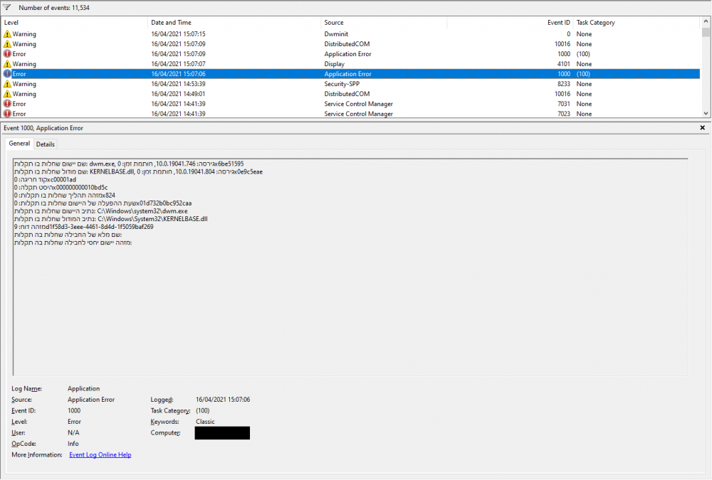

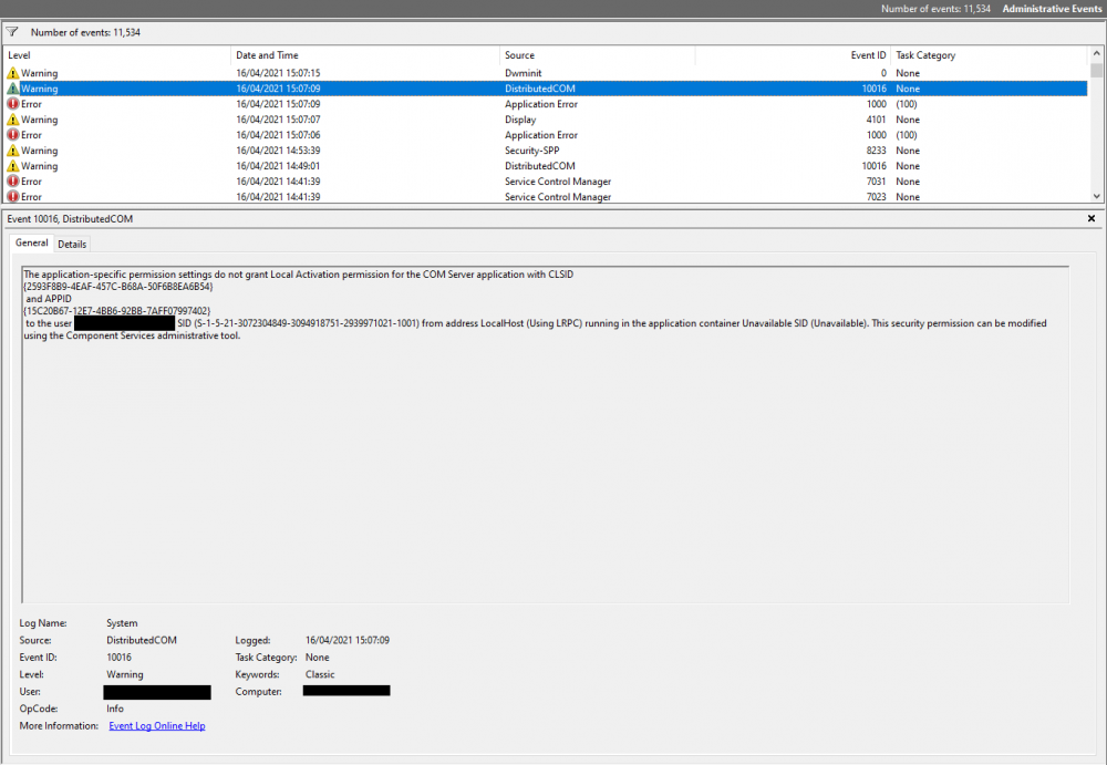

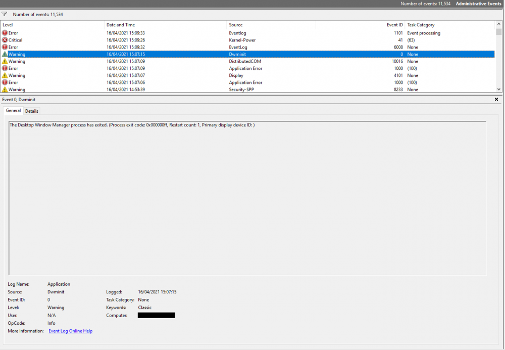

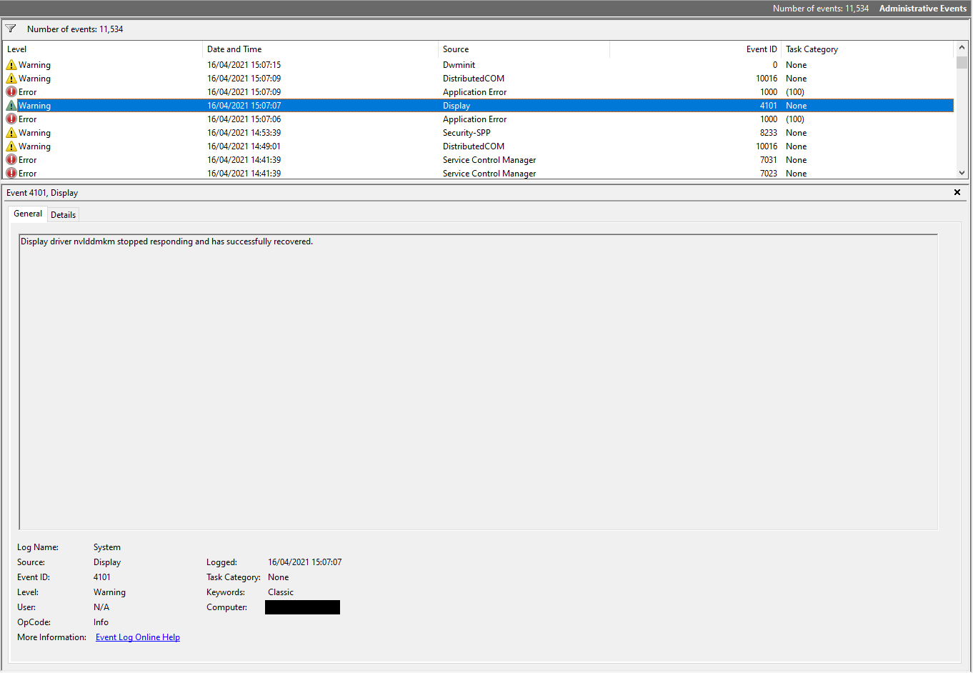

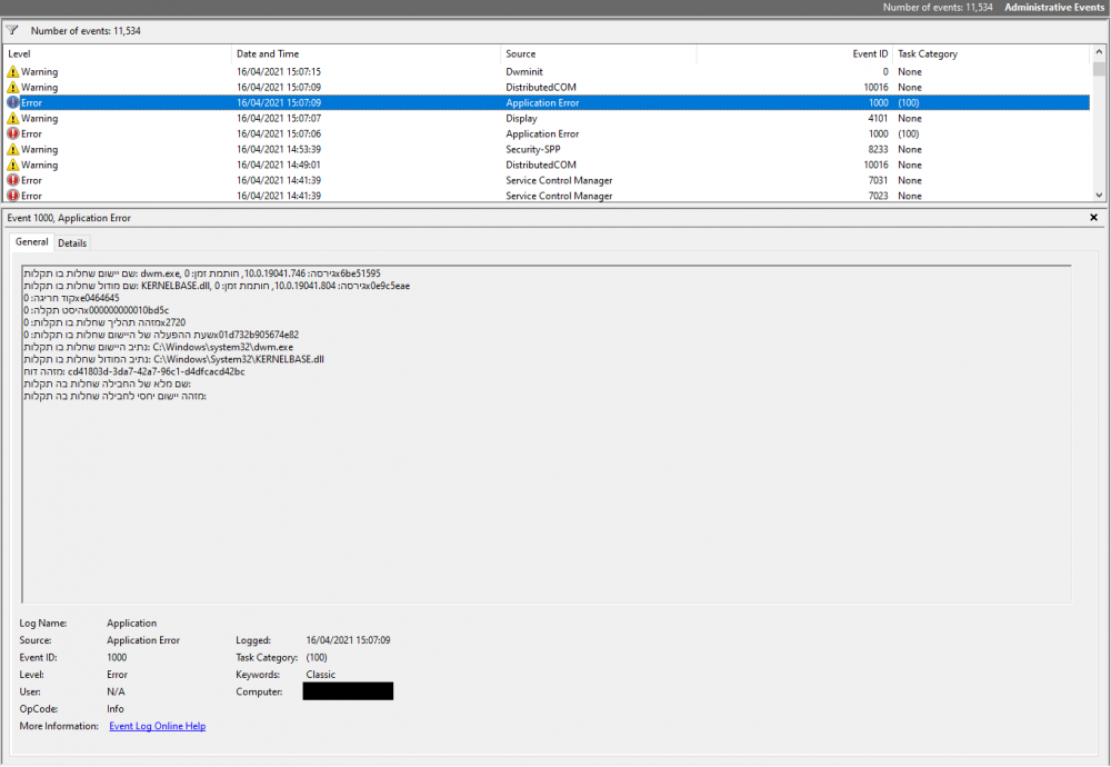

הוספתי תמונות מהEvent Viewer.
אני מניח שזה הכרטיס מסך (GTX 970 Palit עם מאוורר יחיד).

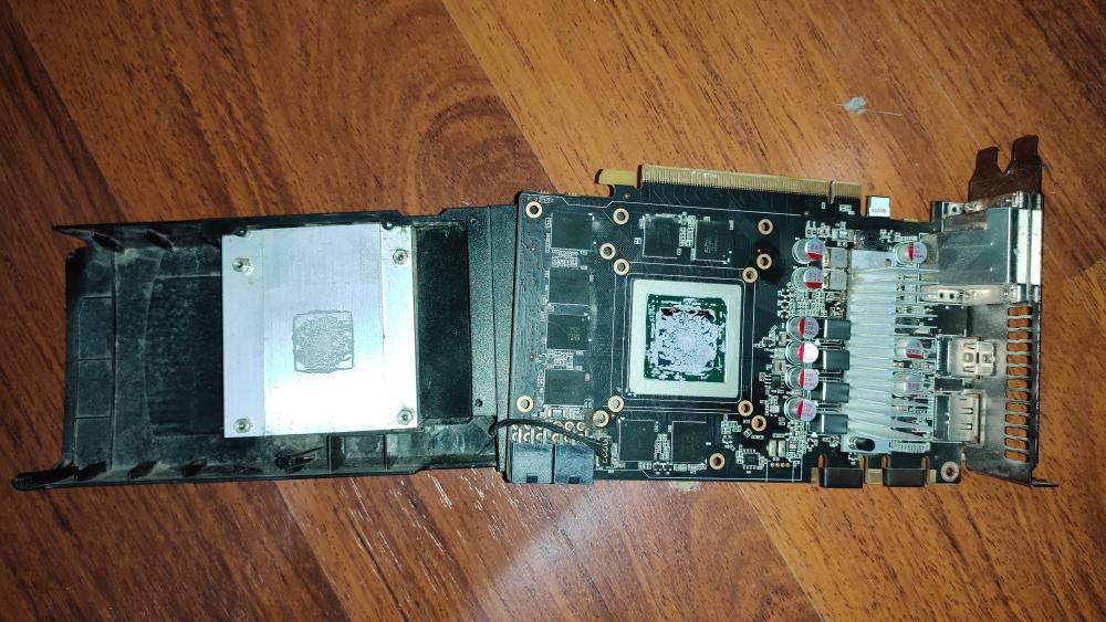

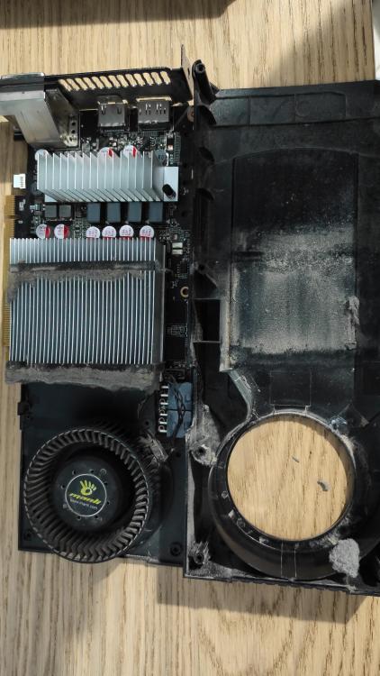

זה הכרטיס מבפנים.
אני ינקה את השאריות וישים משחה חדשה אבל אני לא רואה איפה אני יכול לשים פדים.
על הזיכרון\VRM, אבל אם הוא לא הגיע עם פדים כנראה שזה לא קריטי.

בטוח שניקית טוב טוב את המשחה הישנה משני הצדדים (גם על הGPU וגם על הבלוק עצמו)?
שמת מספיק משחה? הבלוק יוצר מספיק מגע על הליבה?
אתה יכול להסיר את הבלוק שוב ולראות איך השאריות על הליבה נראות. אם המשחה לא מכסה את כל (או 90%) מהליבה אז לא שמת טוב.
תעלה תמונה של המאוורר. יכול להיות שהוא מלא באבק מסביב לציר שלו ברמה שתוקעת אותו מלהסתובב בחופשיות?
הייתי מנקה אותו טוב טוב ושם טיפה (ממש טיפה) שמן בציר שלו (תבדוק ביוטיוב יש מדריכים איך עושים את זה). חשוב לנקות קודם את האבק כדי שהאבק והשמן לא יצרו "בוץ"

תודה לכולם, הבעיה (שבתמונה) נפתרה.
פתחתי אותו לגמרי וניקיתי את האבק מהקירור בכוח (כאילו הדביקו אותו עם דבק) עד שהבריק.

שאלוהים ישמור עליך, איך החלפת משחה טרמית בלי לראות את הקיר אבק הזה :X.
