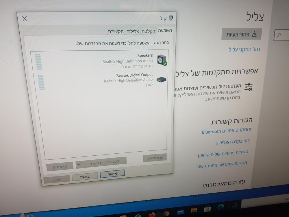

יש לי חלונות 10 HOME מקורי. אני פותח "לוח בקרת צלילים" -->"קול - השמעה"
מתחת למטה אני לא רואה ברשימה אין חיבור TV(טלויזיה)

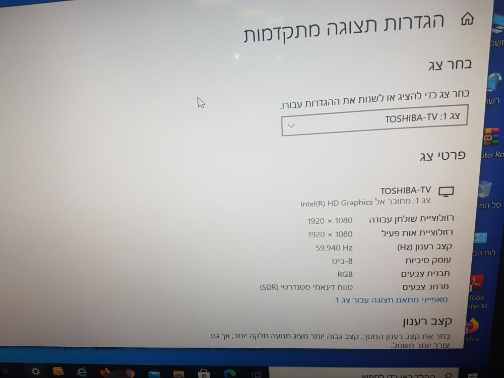

אני בדקתי בהגדרות תצוגה מתקדמות -->בחר צג --> ורואה מתחת רשום "צג 1: toshiba-tb"(מופיעה לי רק אחד כזה)
וזה אומר מחשב נייח כן רואה טלויזיה. אבל אין קול שמע בטלויזיה.

מה קורה אם אתה בוחר בהתקני השמע את ההתקן הדיגיטלי?

מה זה תקן הדיגיטלי. איפה זה תקן הדיגיטלי ?

בתמונה שהעלת היו 2 אופציות.
למרות שהאופציה של הטלוויזיה אמורה להופיע.
