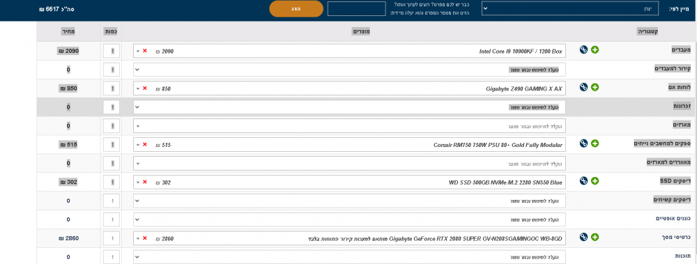

שלום לכולם,
לאחר כ 10 שנים, מת לי הכרטיס מסך ככל הנראה והחלטתי שהגיע הזמן להתחדש במחשב נייח חדש לגיימינג.
מבדיקה שעשיתי יצא לי המפרט הבא
מעבד I9 10900KF - מה ההבדל בין הסיומות של הKF וה F?
לוח אם Z490 - מתאים לדור 10 ואני לא מתכנן לעשות OVERCLOCK
ספק של קרוסאיר RM750
דיסק SSD 500 גיגה של WD (סדרה כחולה)
כרטיס מסך RTX 2080
זיכרון RAM אני אקנה משהו באזור ה 500 שקל 16GB
אני צריך עזרה בבחירת מארז ועניין הקירור (עדיפות סבירה למארז שקט) הכל בהתאם לתקציב - תקציב אזור ה500 שקל
סה"כ יצא לי 6617 (לא כולל זיכרון RAM, לא כולל מאוורירים ולא כולל מארז)
אשמח גם לחוות דעת שלכם למפרט שבניתי, כרגע שום דבר לא סופי ואני פתוח להצעות.
תודה מראש וחג שמח :)

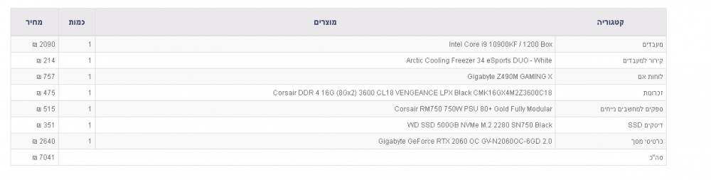

מצרף את ההצעה העדכנית

המפרט לא משהו ויקר מאד, מה בדיוק הדרישות שלך מהמחשב? ולמה אתה קונה מעבד פתוח ולוח יקר אם אתה לא מתכנן לעשות OC בכלל?
ושמת לב שזה כרטיס מסך ללא קירור כן? הוא דורש שתרכיב מערכת קירור מים פתוחה.

i9 אחלה מעבד במיוחד לגיימינג, תוכל למצוא במחיר זהה 5800X שעוקף אותו בהרבה.
למה שתרצה Z490 אם אתה לא עושה OC? חבל על הכסף, כבר עדיף לקחת AMD שתומכים במהירות RAM מלאה ואוברקלוק בלי קשר ללוח האם.
אחלה ספק כוח אבל מיותר למערכת כזו.
RTX2080 כרטיס מסך מטורף, שים לב שאתה לא משלם עליו יותר מ4000-4500 ש"ח. הדגם שציינת מתאים למערכת קירור פתחות בלבד, זה ממש לא הכיוון שלך אם לא שמת לב.
הSSD דגם מצוין,הייתי שוקל לקחת NVME עדיף לטווח הארוך יותר, במידה והתקציב מאפשר.
המארז שהציעו לך (LIAN LI) יקר מאוד ולא מגיע עם מאווררים, לא קשור אליך בשום צורה.

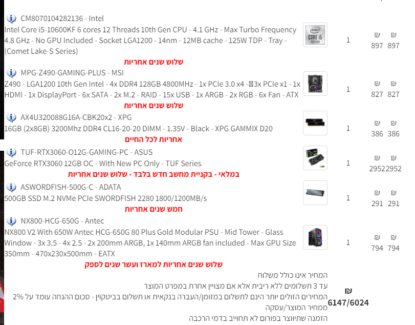

הצעה מקבילה מTMS
https://www.tms.co.il/226422

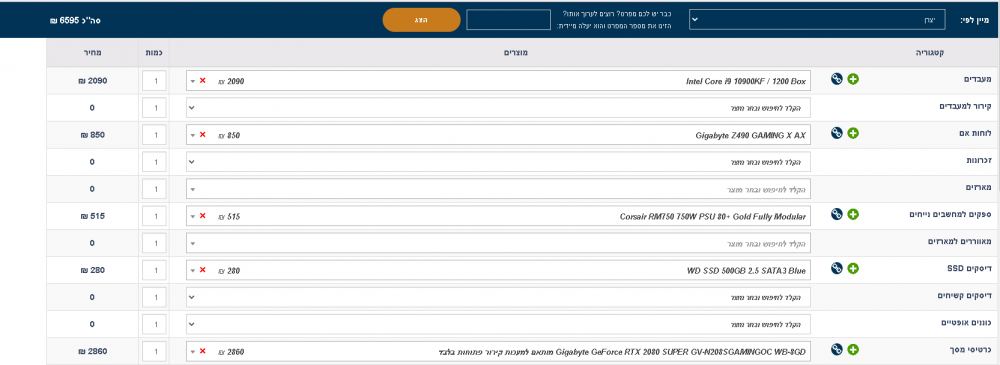

i9 אחלה מעבד במיוחד לגיימינג, תוכל למצוא במחיר זהה 5800X שעוקף אותו בהרבה. לפי הסרטונים שראיתי הI9 לוקח את ה5800 מבחינת FPS ממוצע, לכן החלטתי על המעבד הזה
למה שתרצה Z490 אם אתה לא עושה OC? חבל על הכסף, כבר עדיף לקחת AMD שתומכים במהירות RAM מלאה ואוברקלוק בלי קשר ללוח - חיפשתי את הלוח אם שהכי מומלץ למעבדים מדור 10 - הוא היה בין הזולים וטובים שהמליצו. מובן לי שאין לי כרגע צורך בביצועים האלה אבל אני לא יודע מה אני אחליט בעתיד הרחוק
אחלה ספק כוח אבל מיותר למערכת כזו. גם פה, לקחתי המלצות מהאינטרנט ושיתאים לכרטיס מסך שכנראה אצטרך לחפש אחד אחר
RTX2080 כרטיס מסך מטורף, שים לב שאתה לא משלם עליו יותר מ4000-4500 ש"ח. הדגם שציינת מתאים למערכת קירור פתחות בלבד, זה ממש לא הכיוון שלך אם לא שמת לב. הייתי בטוח שלא מדובר בקירור מים, תודה על העדכון. איזה כרטיס מסך מומלץ שעומד בביצועים גבועים 1660?
הSSD דגם מצוין,הייתי שוקל לקחת NVMe עדיף לטווח הארוך יותר, במידה והתקציב מאפשר. - לקחתי את ההמלצה שלך, טעיתי בSSD - התכוונתי לבחור את הM2
המארז שהציעו לך (LIAN LI) יקר מאוד ולא מגיע עם מאווררים, לא קשור אליך בשום צורה. לא הציעו לי מארז, אמשח להמלצות (אולי נלחץ בטעות)
הצעה מקבילה מTMS
