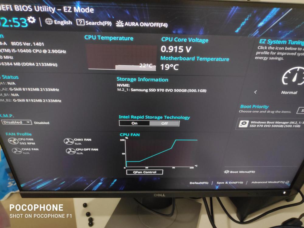

בנוגע למאווררים, הייתי עסוק בהתקנת המחשב. אני כרגע עם הישן לצרכי אינטרנט. מצרף תמונה:
אז מהתמונה שצירפת, רק הקירור של המעבד מחובר ללוח אם ( כפי שצריך להיות ).
כל המאווררים של המארז מחוברים ככל הנראה ישירות לספק כח,
כלומר, אין מה שיבקר את המהירות שלהם, ולכן הם מסתובבים הכי מהר שהם יכולים.
N/A   מלשון לא מחובר, במקרה הזה ( לא זמין, בכללי ).

יש לי דרך להוריד את המהירות?
אני לא זוכר שבדקות הראשונות שהמחשב פעל הוא טירטר ככה. יכול להיות שמשהו בעדכונים גרם לו לשנות את המהירויות?
יש לי מה לעשות עם המאוורר של המעבד שנמצא גם על מהירות מקסימלית לפי הגרף שמופיע שם?

בינתיים, בביוס, אתה יכול בעצמך להגביר את מהירות היכרונות ( אם תרצה ) -
תחליף היכן שמסומן בחץ אדום מ - DISABLED  ל -- ENABLED ,
תשמור את הגדרות ביוס ותפעיל מחדש !

3. זכרונות - הוא אמר שזאת המהירות ואם אני מעלה ל-2666 זה אוברקלוק וזה מבטל את האחריות. הוא מוכן לעשות זאת אבל רק אם הוא יקליט אותי בחנות שאמרתי לו לעשות זאת. מה דעתכם על זה? האם זה באמת אוברקלוק?
אפשר להיות עם הראש בקיר ולהתווכח עם הנציג ולבזבז זמן  וללכת לפי העקרונות הבאים :
הפעלת XMP אינה אוברקלוק , זה פרופיל קיים בתוך ה SPD של הזכרון.
המעבד שלך תומך רשמית ואמור לעבוד עם זכרון של  2666 כך  ש 2666 אינו OC להיפך , לשים את המעבד שלך עם זכרון במהירות יותר נמוכה זה לתת לך מחשב שאינו עובד כמובטח .  אפשר אפילו לומר שאינטל אומרת שלמעבד זה אין תמיכה בזכרון 2133 אלא רק ב 2666 ולמעשה המחשב כרגע עובד בניגוד לספציפיקציות של אינטל.

בכל מקרה, גם אם תנסה להפעיל אותו על 5000 , המעבד הזה לא מאפשר עבודה על יותר מ2666.
הזכרון הוא זכרון של 3000 אז זה לא OC  .
אפשר להיות קצת יותר  יעיל ולעשות את מה שקקדו אמר . ללחוץ על הכפתור בביוס .

לא רשמת מה המפרט המלא של המחשב.
מאוורר יכול להיות מחובר ישירות לספק הכח עם חיבור MOLEX כמו כונני IDE ישנים  או אולי יש היום גם  חיבורים אחרים שהולך ישירות לספק ( כמו כונן דיסקטים , אולי כמו כונן SATA ) במצב כזה אין שליטה על המהירות והוא עובד על 100% כל הזמן .
למעשה יש 2 חוטים , מתח ואדמה . ( פלוס ומינוס )
גם במצב זה אמור להיות למאוורר -שאינו מזובל לחלוטין-  כבל עם חוט אחד או שניים שהולך ללוח האם  ומאפשר דיווח או דיווח ושליטה .
מנגד הוא יכול להיות מחובר ללוח האם או לבקר משני עם חיבור שכולל שליטה ודיווח על מהירות עם חיבור קטן שיש לו 4 פינים\חוטים .
כמו המאוורר של המעבד .
בחיבור זה יש גם חוט אחד לדיווח על RPM וחוט אחד לויסות מתח ע"י PWM
לכל מאוורר שהוא לא גולת הכותרת ונושא הדגל של קטגוריית אשפה אלקטרונית אמור להיות חיבור שכזה .
אני לא יודע מה מפרט המחשב, אולי חיברו לך אותם לאיזה בקר משני שלא מתפקד  או מפצל שלא חובר ללוח .
עקרונית הייתי אומר לך פשוט למצוא את החיבור הזה שיוצא מהמאוורר ולחבר למקום הנכון , מעשית אם אתה חושש מהמדיניות של KSP , אתה תאלץ לחזור אליהם ולתת להם לבצע את זה .

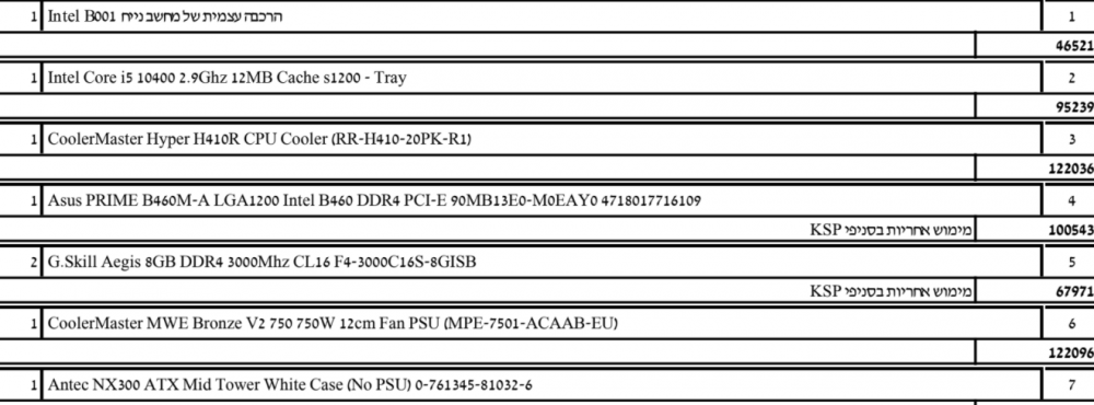

זה המפרט.
זה ה-nx300 שמגיע עם 4 מאווררים. נדמה לי שרשמו כאן שהוא לא מחובר לללוח אם
