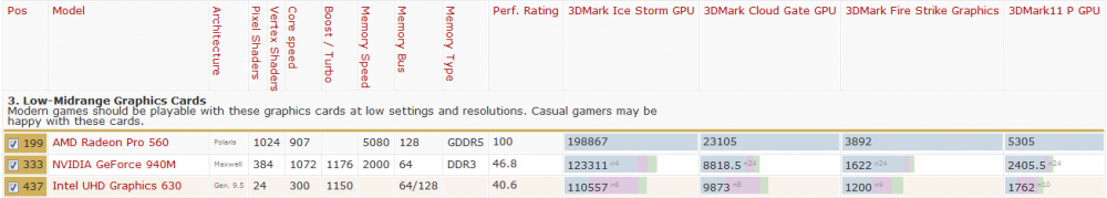

כן הצלחתי לחלץ את זה:
נראה לי בגדול תואם למה שאמרת - ה- 940M חלש מה- 560 פרו, והמובנה של אינטל נראה מקרטע ביחס אליו.
 זה מאגר מידע ענק . אתה יכול לעמוד מולו ולחכות שהוא יזרוק עליך מידע ואתה יכול לנבור בו ולהחכים .
לחיצה על שמות הכרטיסים תפתח קישור, תגלול למטה ותמצא מבחני משחקים .
ה 560 pro הוא גרסה של מק בלבד ואין לגביו מידע. כן נאמר בהסבר הקצר לגביו שהוא שווה בערך ל 460 pro  וכנראה טיפה עדיף .
וכנ"ל לגבי  gtx960m .
 ה 940 עדיף על פני ה 630 בכ 20% . כאשר ה 940 מושפע מהנייד בו הוא נמצא וטווח הביצועים הוא  עם הפרש של עד 30% בין החלש לחזק.
כאשר גם בתחתית הוא מעט יותר חזק מה 630.
 ה 460 pro הינו חזק פי 2.5 מה 940 . ב rotr אנחנו מדברים על 26 לעומת 11 FPS .  בדיווז'ין זה 29 לעומת 11 .  deus ex   , זה כבר יחס של 1:3.
לעומת זאת בדום נראה שהיחס הוא פחות מפי 2 .
נראה שה 460 חזק מ vega 11  בכ 20 אחוז . בווגה 11 אפשר לשפר את הביצועים אם מרכיבים את המחשב עם נותנים דגש על זכרון מהיר ואיכותי.
