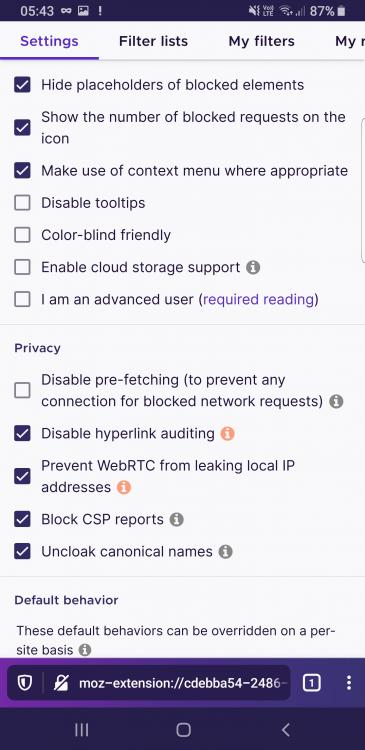

עשיתי לך צילומי מסך עם ההגדרות שאני ממליץ עליהם. בmedia elements אתה מגדיר שכל מה שמעל ככה וככה KB שהוא לא יטען. יכול להיות גם נמוך מ50 קילובייט. אפשר גם לחסום את הפונטים אינטרנטים שגם מאיטים בדרך כלל.

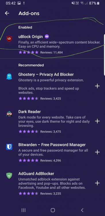

עכשיו בנוסף למה שהעלתי לפני, אם אתה רוצה שגם יחסום פרסומות בארץ וגם יצרוך פחות משאבים, אז תעשה גם את זה.

מלך, תודה רבה.
אתה לוחץ על settings בתוך הפיירפוקס או בתוך ה-addon?
אם אני לוחץ בתוך הפיירפוקס, אני לא רואה את אותן אופציות שיש לך.
בהתחלה אתה לוחץ על add-ons ומוסיף בפלוס את הublock origin.
אחר כך אתה לוחץ על הublock origin ויש לו עוד הגדרות פנימיות.
בתיאוריה בפיירפוקס יש עוד הגדרות שיכלו גם לתרום כגון הtracking protection שאתה יכול להגדיר או לשים על strict או להגדיר ידנית.
אבל זה כבר משהו אחר. חלק מזה חופף גם עם הublock.

ניסיתי את הפיירפוקס. הוא חוסם בערך 70% מהתמונות (הדפדפן של שיאומי חוסם 99%).
הבעיה העיקרית היא שהדף נטען קודם ואז התמונות (לפחות זה לא נתקע כמו אצל שיאומי שעד שלא כל הדף נטען, אי אפשר להיכנס אליו), ובגלל שהאינטרנט זוחל, כל פעם הדף קופץ בגלל שנטענת תמונה כך שאני צריך לחפש לאן הגעתי. אני אולי אנסה את האופרה.
אה... אולי לא הייתי ברור. יש לך שם אופציה לשנות שהוא יחסום דברים שגם קטנים מ50 קילובייט. מוזמן לעשות אותם על 5KB וכדומה ואולי פחות.
אז תגדיר שיחסום מדיה ותגדיר גודל קטן יותר. בנוסף תחסום את הremote fonts שזה אחד מהדברים שיותר מאיטים יחסית לגודל שלהם. @law89
