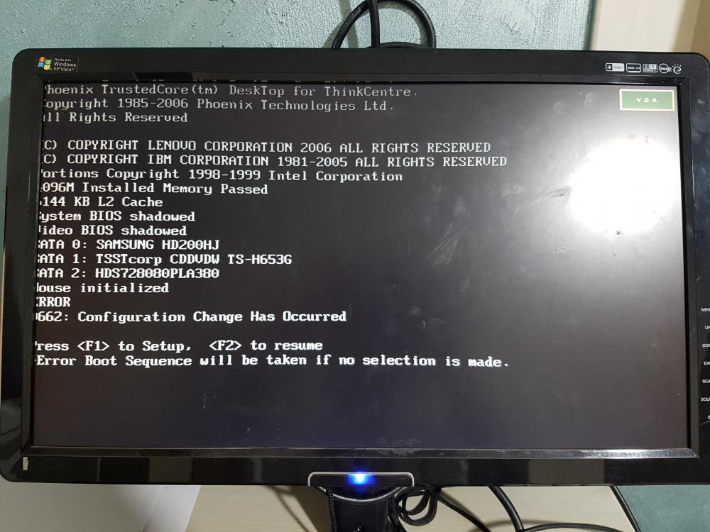

כעת נוספה הערה נוספת בהפעלת המחשב.
מצרף תמונה.
אשמח מאוד לעזרה ושוב תודה!
ראשית יש לך שני דיסקים במחשב -  Hitachi HDS728080PLA380 ו-samsung hd200hj.
על איזה דיסק נמצאת מערכת ההפעלה?
F2 להמשך.
מערכת ההפעלה על הסמסונג
מה קרה כלחצת על F2?
לחיצה על F2 פשוט הובילה למסך שחור תקוע, מה שקרה גם בלי לחיצה על F2......
זה שונה מהמצב הראשון שפתחת.
בדוק שוב בביוס אם הדיסק של סמסונג נמצא ראשון ב- BOOT.

גם במצב הראשון, לאחר ההודעה שהייתה על המסך (שצילמתי), הוא היה עובר למסך שחור.

התמונה שהעלת פה:
https://hwzone.co.il/community/uploads/monthly_2021_02/3.jpg.d7b745cb6efbf7f7bbf4d3b6a9d7ad0f.jpg
מראה שיש שגיאה ושהוא הולך לפעול לפי סדר העליה המשני (ERROR BOOT SEQUENCE).
קודם כל כנס לביוס ותראה מה סדר העליה הזה אומר. סדר אותו לפי מה שצריך לעלות (לרוב הוא מוגדר דיפולטיבית על עליה מ PXE כי מניחים שהERROR נובע מזה שאין דיסק).
דבר שני כדי לבדוק מה באמת גורם לשגיאה הייתי מתחיל מניתוק של כל החומרה הלא הכרחית לעליית המחשב.
זה אומר שהכל מנותק חוץ מכבלי כח מהספק, מעבד,זכרון, כרטיס מסך (אם יש צורך - אם יש מובנה במעבד אז תנתק את הכרטיס היעודי) וכמובן מסך כדי לראות מה קורה. וזהו.
אפילו את הדיסקים, העכבר והמקדלת תשאיר מנותקים ותראה מה קורה.
תנסה להחזיר רכיב רכיב.
תחזיר את המקלדת. ותראה מה קורה.
תחזיר את הדיסק הראשי של מערכת ההפעלה בלבד.
תחזיר את הדיסק השני.
תחזיר את העכבר....
ככה עד שתמצא מה גורם לעליה של המחשב להיתקע / שגיאה.
במידה וגם אם ניתקת הכל ועדיין יש שגיאות/נתקע, לך על כיוון של זכרונות ראם.
תוציא את כל הזכרונות ותשים רק סטיק אחד כל פעם ותראה מה קורה. אם הבעיה היא באחד הסטיקים אתה אמור לזהות אותה כשתכניס את אותו סטיק תקול.
במידה וכל הסטיקים תקינים זה כבר יותר מורכב כי זה אומר שזה יכול להיות הלוח עצמו או המעבד (או אולי אפילו הספק שמתחיל לקרטע?). ואז זה כבר קשה לדעת כי צריך חלקים חלופיים.
אבל בוא תנסה את כל מה שהצעתי ותראה מה קורה.

ראשית אלף תודות על העזרה והתשובות המורחבות.
עדכון מצב:
1) פירקתי כל רכיבי החומרה כולל כרטיסי רשת\זיכרון וכו' - לא עזר.
2) אמנם בביוס יש פקודה של BOOT SEQUENCE אך לא ניתן להגדיר שם כלום מלבד: ENABLED\ONCE.
3) כל מערכת ההפעלה על דיסק קשיח 1 (כאמור לעיל, העברתי אותו למחשב אחר ועבד מצוין).
4ׂ)  SATA מוגדר כעת כ: AHCI. איני יודע אם כך היה מוגדר מלכתחילה (בהתקנת מערכת ההפעלה), אך כמדומני שכן.
5)) איני מבין מדוע לשחק עם דיסק IDE במיקומים השונים, כאשר אין שם את מערכת ההפעלה כלל.
אגב. תיקון קטן.: מסתבר שמערכת ההפעלה על הדיסק קשיח השני (לא הסמסונג), אך דאגתי שהוא יהא בראש רשימת הBOOT, ולא עזר.
(מעניין שכשנכנסתי לביוס לראשונה, הסמסונג היה למעלה. מזה הבנתי בטעות בהתחלה, שבו נמצאת מערכת ההפעלה.....)
יותר מאשמח לעוד רעיונות. אלף תודות לכולכם!
