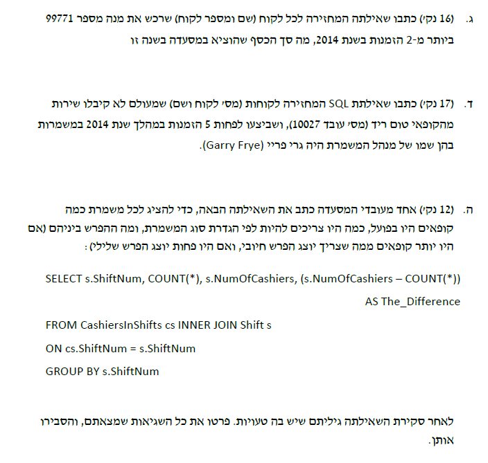

שלום, יש לי 3 סעיפים שאני אפילו לא בכיוון לפתור ואני אשמח לעזרה.

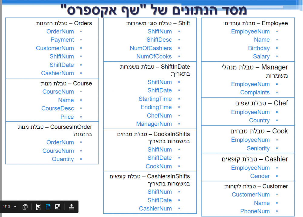

אעלה את הסעיפים ומסד הנתונים אשמח אם מישהו יוכל לעזור לי :).
אלו השאלות:
אלה הטבלאות:
תודה רבה לכולם.
הצלחתי את ד' וה'.
אשמח לעזרה בסעיף ג' :)
בסעיף ג' הצלחתי להגיע למצב הזה:
ואני צריך להגיע למצב שתהיה שורה אחת ויהיה חיבור של כל ה Total_Income.
הבעיה היא שtotal income היא לא עמודה בטבלה מסוימת אלא משהו שאני יצרתי( כמות כפול מחיר)
איך אני מצליח לחבר את הכל לשורה אחת ושיהיה רשום פשוט total income 3050..
תודה
