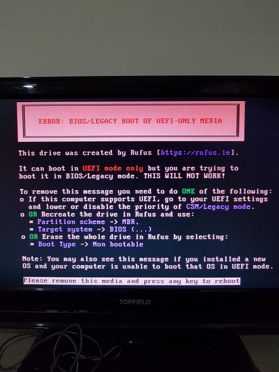

קראתי קצת.... הורדתי את RUFUS הכנתי את האונקי להתקנת ווינדוס 7
לצורך התקנה מ"ביוס" קראתי את המדריך הזה: https://hwzone.co.il/main-computers/...0%D7%95%D7%AA/
עשיתי כמו שכתוב.
אך כשאני מפעיל את המחשב, במקום להעלות את ההתקנה דרך האונקי עולה מסך כמופיע בתמונה המצורפת.
אפשר להבין מה הבעיה?
תודה

תצרוב מחדש את הISO על הדיסק און קי ובהגדרות של הRUFUS לפני הצריבה תשנה את GPT  ל-MBR.
תודה רבה. עשיתי כך והכל מצוין!
