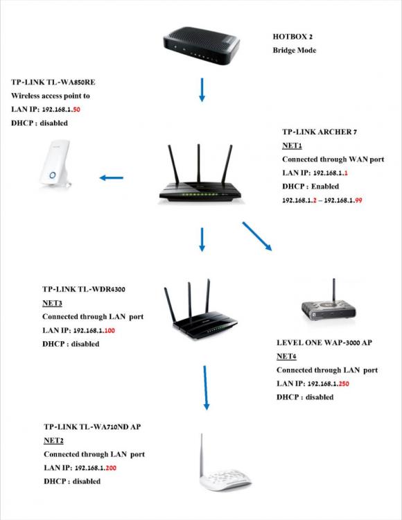

שלום לכולם.
יש לי כרגע HOTBOX2 של HOT שעובד כמודם (BRIDGE) , אליו מחובר נתב ARCHER C7 שמחלק כתובות IP, ואליו מחוברים חיבור קווי 2 נתבים TP-LINK WDR4300 אשר מוגדרים כ-AP להרחבת טווח הקליטה. לאחד מהנתבים NET3 מחובר באופן קווי נתב פשוט יותר גם כן להרחבת הקליטה לאזור יותר מרוחק בבית.
תיאור של הרשת מצורף כתמונה.
אני מעוניין לעבור לרשת MESH במקום רשתות WIFI שונות, בתקווה למהירויות יותר טובות ויציבות מוגברת של המערכת.
אחת הנקודות החשובות הוא שאני מנצל את פורטים של LAN בנתבים השונים לחיבר סטרימרים וטלויזיות, מה שמשפר מאוד את מהירות האינטרנט באותם מכשירים, ומרבית הנתבים מבוססי MESH יש בהם רק כניסת LAN אחת מעבר לפורט ה WAN.
כמו כן ניתן לראות שנתב NET 3 מחובר לנתב הראשי שמחלק IP, אבל מתחבר אליו גם נתב NET2, מה שמצריך עוד פורט של LAN.
אשמח לקבל המלצה על מערכת שתחליף את הנתבים שיש לי.
מה דעתכם על הנתבים של XIAOMI שתומכים MESH? למשל לשים נתב ראשי AX3600 ועוד מספר נתבים AX1800 בתור NODES שמחוברים קווית אליהם, ואז ליצור רשת אלחוטית MESH אחת.
תודה מראש לכל עיצה!!
נערך על-ידי KamaL

תודה על התגובה
הבעיה שלי היא שאני מעדיך לחבר בין ה NODES השונים דרך כבל רשת לשיפוןר מקסימלי של יציבות ומהירות, וכפי שניתן לראות יש שני NODES שמחוברים בטור כדי להגיע לאזור עוד יותר מרוחק.
האם זה דבר אפשרי עם דגם M4 ?
