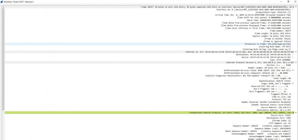

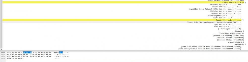

הפעלתי WIRESHARK ומצורפים הלוגים של הניתוקים
נערך על-ידי reznikevg
הוספת מידע
מצ"ב קובץ התיעוד מה wireshark

לפתוח הדיון - אנשי תמיכה של חברת הוט ללקוחות פרטיים לא ברמה של לטפל בבעיות מהסוג הזה.
כנראה שיש בעייה כלשהי בציוד דרעק שלהם מבחינת packet fragmentation או שמשהו אחר שלא מצליח להסתנכרן עם ה client VPN של Checkpoint.
עם הממצאים שאתה מביא, הייתי מציע לך להפוך את ההוטבוקס למודם בלבד והתשמש בציוד רשת יותר רציני בבית שבו לפחות יש לך שליטה.
