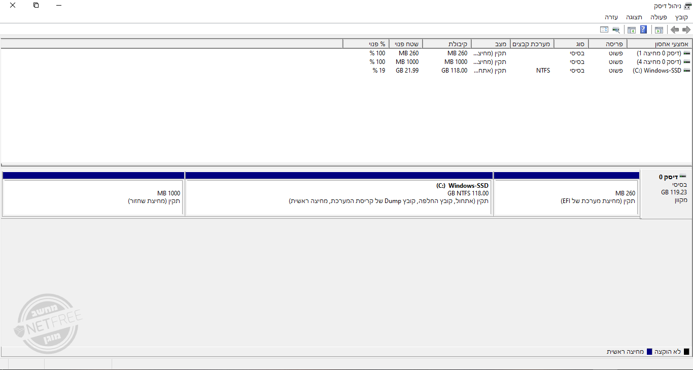

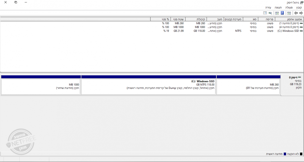

תעלה תמונה של מנהל הדיסקים בחלון מלא.
לפתיחת מנהל הדיסקים הקלד בשורת ההפעלה  diskmgmt.msc.

צירפתי תמונה ממנהל ההתקנים , שם לחצתי על "הצג התקנים מוסתרים"
ורק לאחר מכן הופיע הכונן DVD.

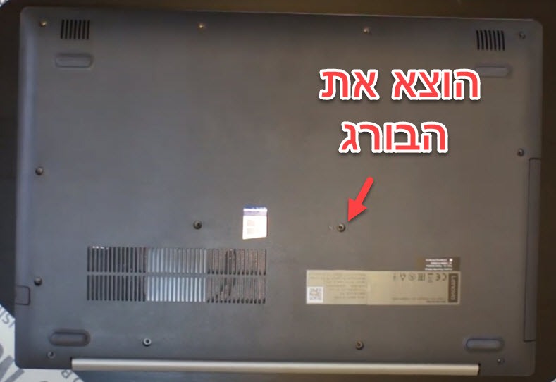

כבה את המחשב - הפוך את המחשב - הוצא את הבורג המסומן בתמונה ושלוף את הכונן ממקומו.
תפעיל את המערכת (ללא הכונן) ותן למערכת ההפעלה לעלות ואח"כ כבה את המחשב בצורה מסודרת.
החזר את הכונן - נעל אותו בעזרת הבורג. ונסה שוב.
לידיעתך, המחשב שלך הוא - Lenovo IdeaPad 330-15IGM 81D1
