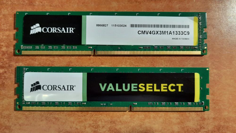

אשמח לרעיונות שלכם לפיתרון הנושא,כמו כן מצרף תמונה של הסטיק זיכרון,כי אני לא יודע איזה מתח זיכרון מתאים למחשב,
וחשבתי אולי לקנות 2 סטיקים חדשים וזה יפתור את הבעיה.

תודה,אעשה את זה כשאוכל.לגבי סטיק תואם של זיכרון מה המתח שמתאים?
אלו זיכרונות DDR3 עם מתח של 1.5V
הנה העמוד של הדגם https://www.corsair.com/us/en/Categories/Products/Memory/Mainstream-Memory/CORSAIR-Memory-—-4GB-DDR3-Memory/p/CMV4GX3M1A1333C9#tab-tech-specs
יכול להיות שזה רק אחד שעושה בעיות. תריץ בדיקה על אחד אחד.
אפשר להסתדר עם 12GB זיכרון. לא חייב לקנות חדש.
