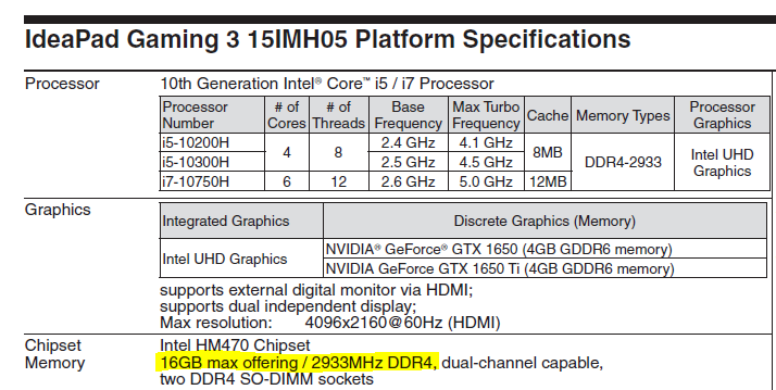

לעומת זאת שירות הלקוחות של לנובו אומר שהיצרן רשם ב spec מקסימום 16 (התמונה מהאתר הרשמי) ושלחו אותי לדבר עם המעבדות שמטפלות בלנובו (עדיין באחריות) ושם אמרו לי גם מקסימום 32.

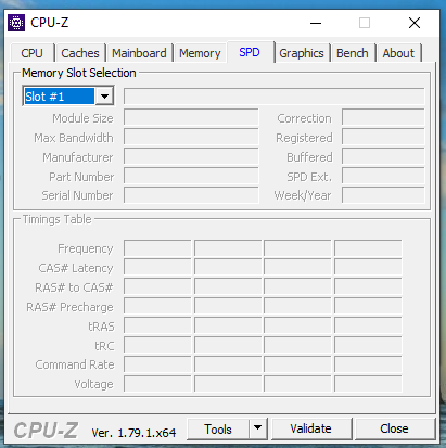

תוריד CPU-Z ותצלם את לשונית SPD
- כתוב שלנובו מציעים אותו עם 16GB אבל לא שזה הנפח המקסימלי האפשרי. הנפח המקסימלי יותר קשור במעבד מאשר בכל דבר אחר ולפי אינטל לא צריכה להיות לך בעיה, רוב הסיכויים שגם שני סטיקים של 32GB יעבדו.
לא מראה כלום גם (גם לא בסלוט ה2) לא אחרי ריסטרט.

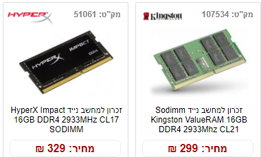

בסופו של דבר החלטתי לקנות 16GB. מה מאלה עדיף:

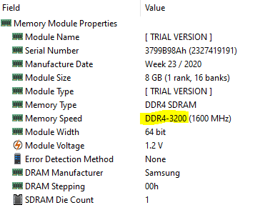

הייתי מנסה עם תוכנה אחרת לראות איזה זיכרון מותקן כרגע. אולי תפתח את התוכנה כמנהל או שתוריד AIDA64

עכשיו עם התוכנה שהצעת אני רואה שהמהירות היא 3200 ולא 2933 כמו היה רשום לי כשקניתי.

בנוגע לזיכרון, התוכנה לא מראה את כל הפרטים ביגלל תקופת הניסיון. אבל כפי הנראה הזיכרון של סמסונג 3200MHZ CL22. רק שאצלך עובד ב-2933MHZ ביגלל מגבלה של הלוח אם.
ב-KSP יש את זה:
זכרון למחשב נייד Sodimm Kingston ValueRAM 16GB DDR4 3200Mhz CL22
צפוי להתאים.
